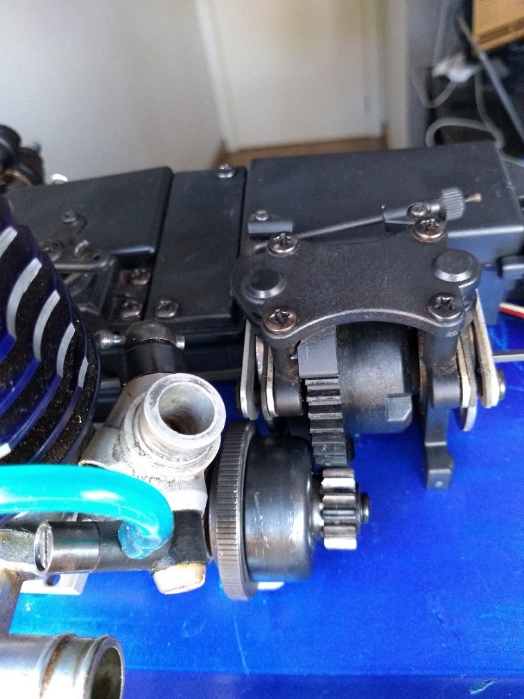

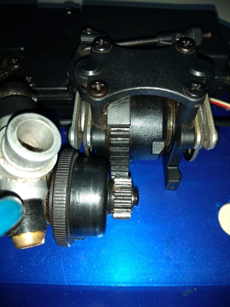

Pessoal, chegou as peças e estou montando novamente o automodelo, notei essa diferença (nao alinhamento) entre a coroa e o pinhão. é normal ?
Mensagens: 11965
Re: Kyosho DST
Pode ser desde posicionamento do motor, montagem do sistema do volante/eixo-piloto da embreagem ou Diff Central.

O amigo folga os parafusos do motor e veja se consegue alinhar as engrenagens, afastando o motor mais pra trás.

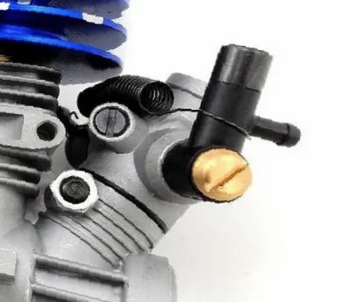

no gxr18 qual o parafuso da lenta por favor?
Xann
Mensagens: 1291
Localização: Brasilia
Re: Kyosho DST
Mensagem por Xann »
Esse parafuso preto perto da mola. Nele vc regula o giro da marcha lenta

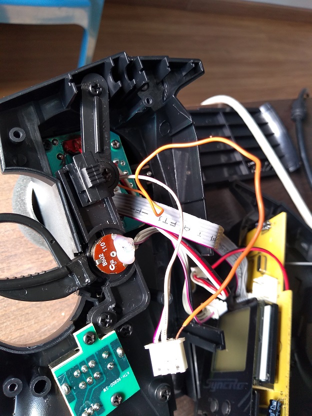

Pessoal, mais uma ajuda por favor, meu auto começou a apresentar funcionamento anormal! Assim que ligo ele, as.rrodas dianteiras viram tudo para o lado direito, antes quando estava TD normal, assim q ligava ele as rodas dianteiras se alinhavam pra frente. E daí agora mesmo girando no controle elas não viram p lado esquerdo.
Já o gatilho do controle q manda no /servo de aceleração está funcionando normalmente.
Alguma dica por onde começar a testar e investigar?

Tenho um kyosho Dst nitro que começou a apresentar um comportamento estranho na direção, não obedece direito os comandos do controle, as vezes as rodas ficam todas viradas para direita, mesmo girando a direção no controle para outro lado. O rádio é um kt201 e o receptor KR200, e atualmente o servo da direção está conectado no canal 1 e o servo do acelerador no canal 2. Será q é possível configurar para q o servo da direção fique no canal 3 ou 4 que estão livres no receptor? Alguém saberia como? Ou alguma outra dica do q pode ser este problema na direção. Obrigado desde já.
Mensagens: 11965
Re: Kyosho DBX/DST
Veja se o servo não está danificado.. Normalmente quanto o servo não volta é por que os dentes estão pulando..

Os dentes do servo estão legal, não pula. Até ja inverti os canais no ESC pra testar, ai o servo da direção eu coloquei no canal 2 e acionava pelo gatilho do controle, e dai as rodas giram certinho. Parece defeito no canal 1, sei la.
Mensagens: 11965
Re: Kyosho DBX/DST
Eu tentaria resetar tudo de fábrica e ajustar do zero novamente...
Tentei pesquisar o manual desse modelo para ver se seria possível mixar o canal 1 com o canal 4.. dessa forma seria possível usar a quarta entrada de servo.. mas não achei se esse rádio possui mixagem..

resolvido: o problema estava no controle...... na ligação entre o potenciômetro do direcional e a placa..... eu refiz a ligação do fio que estava com mal contato e tudo voltou ao normal (o fio laranja é o novo que coloquei no lugar do outro que estava perdendo continuidade as vezes).
