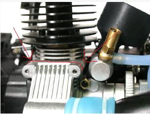

Chamo de manifold (coletor) a peça metálica que está entre o motor e o escapamento.
No meu motor o coletor que é aparfusado no motor ficou com os parafusos frouxos. Começou a vazar fumaça e óleo por ali. Eu reapertei os parafusos e usei como junta entre o motor e o coletor um pedaço de papelão embebido em óleo de motor de carro.
Alguém sabe algum outro material ou técnica, etc, para fazer estas juntas ?
Na foto anexa dá pra ver onde é a junta entre on motor e o coletor.

vou tirar uma foto do que eu fiz no meu ts-4n... brother ficou show de bola nao caiu mais nunca nenhum pingo de oleo.... nem vazamento nem nada... espera 1min.

brother é o seguinte... poe essa cola nas bordas do coletor e ja era...
Ps. poe a cola e espera ela secar.. ela vira uma borracha que aguenta temperaturas ate 320º...
eu usei essa mesma cola pra vedar a tampa do carter, agora o motor ta violento... :twisted:

Vc também pode comprar esta junta em qualquer auto-peças...
É super baratinho. vende tipo uma cartolina.

Xumbrega/Denis, obrigado pelas dicas. Então preciso usar uma junta de carro de verdade e esta cola, correto ?

vai numa casa de auto peças e pede uma junta de amianto... ai vc chega em casa com um estilete e recorta ela pra fecha no buraco... feito =D

barroca, ai vc fica ao seu criterio... vc pode usar a junta ou a cola... ou os 2 ao mesmo tempo...
eu uso a cola pra eliminar o uso da junta...
mais se vc quizer por cola na junta, eu acho que não tem problema...
mais nao esquece... tem que esperar ela secar!!

eu usei um papel de cartão..especia de cartolina e ateh agora tudo ok... hehe..gambiarra do carai!!

Eu também usei esta junta de silicone vermelha para altas temperaturas, ficou ótimo.
