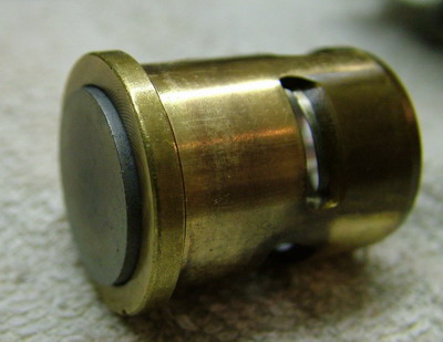

É de uma Revo 3.3.
O dono está reclamando que não consegue manter o motor funcionando.
Da uma olhada o tanto que o pistão está passando da camisa.
Já era ??

nossa hehe.
quantos galões tem esse kit ai ?

não sei quantos galões...
O pioir é que tem marcas de areia no virabrequim !

iiii, será que andou sem filtro de ar ?

Pelo remendo que tem no filtro perto do carburador, desconfio que pegou na coroa e abriu um buraco.

Este já foi! Agora só um novo. pelo oque vc falou do motor que tem marcas de areia, deve ter lixado tudo dentro do motor, dependendo da gravidade só mesmo um motor zero.

Isso mesmo, confira rolamentos, folgas, virabrequim, e tudo mais..

Já tinha verificado o resto :
Os rolamentos também estragaram.
O Viraberequim parece que aguenta ainda.
A biela está OK.
