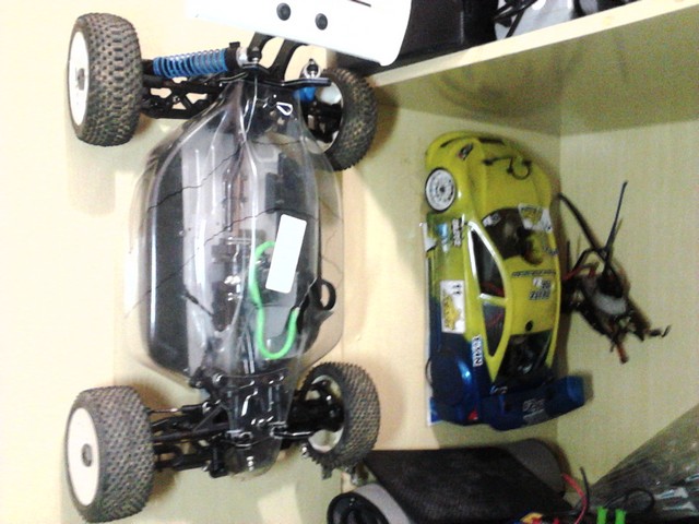

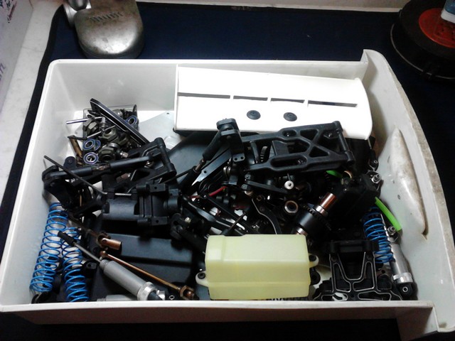

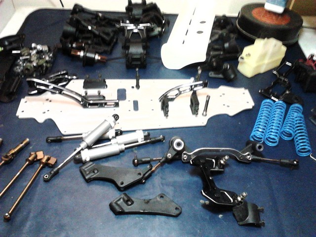

Chegou a caranga... hauauhaa... Veio com alguns opcionais, gear ratio bem diferente, tanque amarelinho (até comprar outro, vou pintar este e pronto...), mas no geral tá show.
Vou compartilhar umas fotos, afinal estava meio sujinho e desmontei geral, ainda não está pronto... falta servo, motor, óleo, diafragma amortecedor... uns detalhes que estão a caminho...
Clique aqui: Link para acessar o álbum...

Bela aquisição.
O carro tá show. Pelas fotos, não saberia dizer qual ano é por causa dos vários opcionais.
O que me chamou a atenção foram os amortecedores. Eles parecem, pelas fotos, não ser os big bore e tbm usam calço para regular a tensão da mola. Nos novos tem um regulador roscado. Isso pode ser uma referencia para vc descobrir o ano do seu carro.
Abraço.

Oscar escreveu:Bela aquisição.
Abraço.
Esse me parece ser um XB8, modelo anterior ao XB808, mas a mecânica dele em relação ao XB808 2009~2010 é mais confiavel, pois utiliza o pinhão no diferencial, coisa que voltou no modelo 2011.
A principal diferença é o modelo da suspensão dianteira e os amortecedores, pois o resto bem diser ficou igual.
