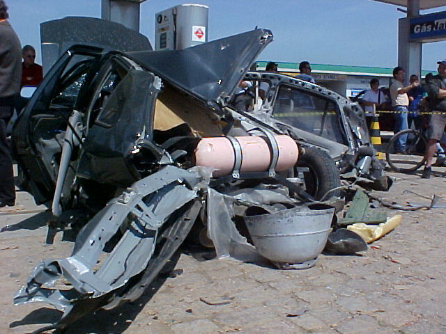

Pimpolho
Mensagens: 6433
Re: Novo tipo de refrigeração
Mensagem por Pimpolho »
Realmente se a pressão exceder a capacidade do bujão o tiro é forte !!!
Lembram desse caso do espertão que, buscando aumentar a autonomia, ao invés de instalar mais um bujão apropriado, resolveu adaptar um de gás de cozinha no porta-malas do golzera dele ? A parte de cima do bujão foi parar a mais de 100 metros do carro.

Será que não é este Gol que foi multado a 48.000KM/H??? há há há
