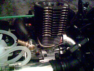

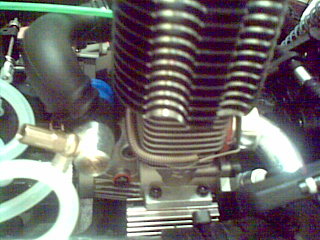

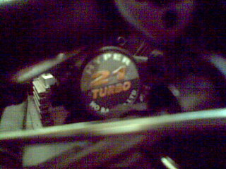

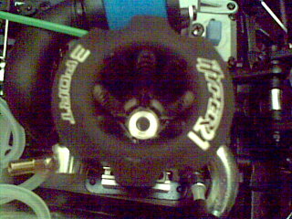

Pessoal,
Agora fiquei com uma dúvida com relação ao motor do meu carro. Tratá-se de um motor Hyper 21 com 3 portas, só que na caixa do recoil indica TURBO e a vela que veio no autmodelo é uma vela standard. Gostaria de saber se alguem conhece este motor e se ele é standard ou turbo. Vejam as fotos.

Foto da vela que recebi junto com o carro e mais do motor.

Cara essa vela ta com cara de standard, vela turbo não tem esse anel de vedação.

Mensagens: 12306
Re: Recoil fica duro depois de motor esfriar
Esse motor não é um .28??
Tá com cara que é um motor 28 (pelo menos o cabeçote) e o backplate de um 21..
http://www.rchobbies.com.au/store/produ ... 350bbd1ed5
Se for, a vela é normal..

abib escreveu:Esse motor não é um .28??
Realmente Abib, é muito parecido com .28. Comprei este carro na Tower Hobbies, um Hyper 7 TQ Sport com motor macstar .21, e toda documentação que recebi indica que é um motor .21, mas percebi que não é mesmo motor que indicava no site, este me parece ser maior. Fiquei confuso quando vi a inscrição turbo no recoil e devido a dificuldade de dar a partida e, por estar utilizando a vela standadrd que veio junto com o carro que estou na dúvida se é um turbo ou um standard.
A vela entrou sem problemas e em nenhum momento forcei a entrada dela, só que não consigo dar a partida de forma alguma.
Estou pensando em comprar uma vela mais quente.
Só uma pergunta: Existe alguma diferença ou detalhe que dê para diferenciar um motor standard de um turbo visualmente?
