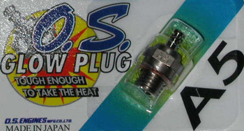

Galera laguem conhece essa vela seá que é boa/
Grato
o meu motor é gs agora não sei se tem mais especificações.Grato

Willians271 escreveu:Galera laguem conhece essa vela seá que é boa/
Grato
Willians,
Essa vela aí é para aeromodelos.
Não sei se funcionaria em autos.
Abraços,
Lucio Libanori
"To be is to do" (Sócrates)
"To do is to be" (Sartre)

Bom rsrsrs Lucio no anuncio do vendedor está motores dois tempos agora se não for tô lascado pois acabei de compra-la pla net>>>Será que me F...,ai meu Deus preju não....rsrsrsrs será que é mesmo Lucio????

Na verdade é para automodelos sim, mais mesmo se fosse para aeromodelo ia funcionar...
O que vc tem que prestar atenção é a vela que seu motor usa, se é longa ou curta, normalmente nesses motores são curtas...
:D

gligoco escreveu:Na verdade é para automodelos sim, mais mesmo se fosse para aeromodelo ia funcionar...
:D
Mestre,
Mas no site da O.S. a vela A5 tá marcada como "AIR" e não "SURFACE".
Não estou entendendo mais nada... :?
Me explica esse negócio de air e surface
Bom... ainda bem que vai servir pra você Willians. Senão ia ser prejú, mesmo.

luciolibanori escreveu:
:D
Mestre,
Bom Lucio voltei novamente no site e vi que está no catalogo de autos, agora se não for ai lascou mais acho que sim vi no setor de aero e tinha uma A3, eu que não manjo nada comprei essa A5 mesmo tomara qu eu não me engano rsrs valeu

Willians271 escreveu: Bom Lucio voltei novamente no site e vi que está no catalogo de autos, agora se não for ai lascou mais acho que sim vi no setor de aero e tinha uma A3, eu que não manjo nada comprei essa A5 mesmo tomara qu eu não me engano rsrs valeu
Olha Willians, não sei não viu. Está esquisito esse negócio. Vela A3 é para auto. Tenho certeza.
E no site da O.S. a vela A5 tem a seguinte informação:
A5 (air) - a medium-cold plug ideal for engines .60 and larger.
Ou seja, é para um baita motorzão.
Gabriel, ajuda a gente, please.
Abraço,
