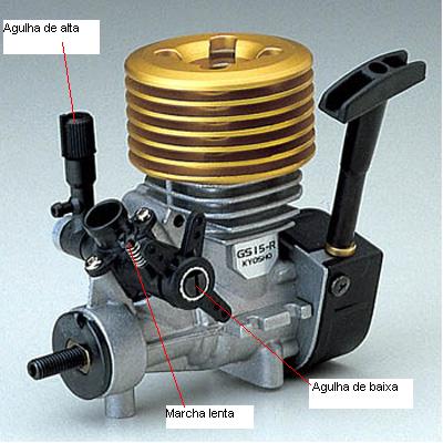

Olha ai o cidadaum que me tira as noites de sono.rsrsrsrsrs se alguem souber as regualgens pra que sentido roda para aumentar e abixar tudo o que é possivel nele me ajudem

atrás do parafuso da marcha lenta tem outro que acho que possivelmente seja a abertura de entrada de ar

bom já regulei sim amigo,mais sei lá ele continua afogando ele pega bem a lenta mais como sou leigo no assunto ficou mechendo na agula de alta de baixa direto, e vi na internet que se vc mecher na agula de baixo vc altera a marcha lenta, mexo na de baixa pois não consigo velocidade final pois quando aceleo ele devagar ele obedece quando dou soco ele morre. Porém não sei direito qual o sentido de aumentar ou diminuir a alta e baixa desse carburador,pois alguns membros do forun esse carburador é pouco conhecido.

No geral os carburadores são regulados da mesma forma, mas cada uma com a sua peculiaridade.
Pela foto o seu carburador deve funcionar como a maioria.
Agulha da alta, fechando afina e abrindo engorda.
Agulha da baixa, fechando afina e abrindo engorda.
Agulha da lenta, fechando abre o carburador e abrindo fecha o carburador.
Pelo o que vc diz, o problema é carburação mesmo.
Vc tem a regulagem original dele? Se tiver, coloque ela e veja como o motor fica.
De uma olhada no tutorial: http://www.rcmasters.com.br/index.php?n ... cle&sid=37
Não tem mistério. Vc não vai pegar a mãnha de carburar perfeitamente da noite pro dia, mas pelo menos vc vai conseguir andar com o seu carro legal.
