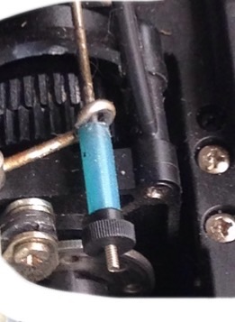

Fala ai alguém sabe me dizer para q serve essa regulagem ???

Re: Regulagem
Mensagem por zumpano »
Isso seria a alavanca que aciona o freio.

Re: Regulagem
Mensagem por vando »
Ola Amigo
Essa regulagem serve para regular o freio
Apertando ela Vc pode deixar o mecanismo de freio Mais Proximo do disco! asim dara Mais Freio ou apenas o freio Fica Mais Rapido .
Com pouco movimento do servo Ja estará Freando!

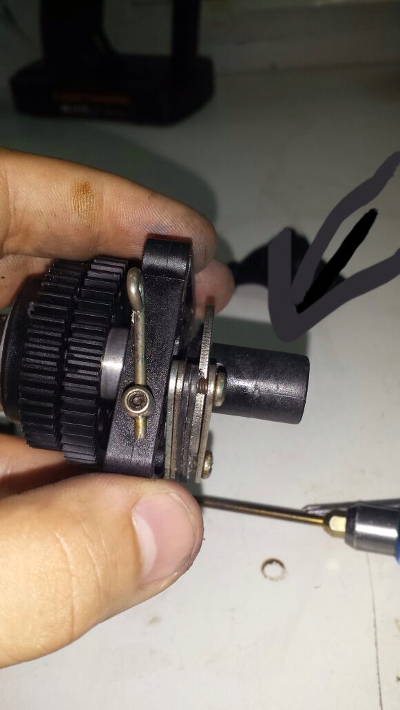

Sofri um acidente hj com um kyosho fw05 e parece q o motor desalinhou das engrenagens q ligam na direção alguém sabe como eu regulo isso sou novato ainda

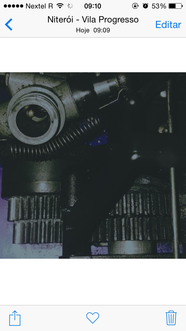

Bati bom o carro e essas duas engrenagens N estão pegando direito nas duas q são ligadas na direção alguém sabe como regula isso ??

Mensagens: 12305
Re: FW-05T
Elas não estão ligadas na direção. Estão ligadas na transmissão às rodas.

Alguém sabe me informa o nome é referência dessa peça ?
Mensagens: 12305
Re: FW-05T
Existem umas 8 peças neste conjunto:
Cambio
Coroas
Suporte do cambio
Tulipa
braço do freio
acionador do freio
disco de freio
freio
