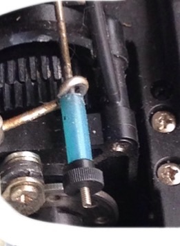

Alguém sabe me dizer para q serve essa regulagem???
Meu carro
Meu carro
Mensagens: 12305
Re: Motores
Para regular o freio..
