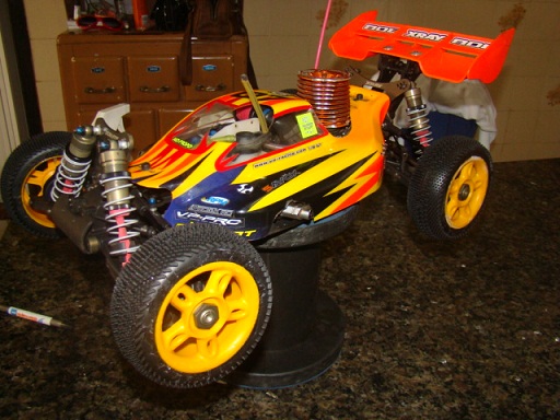

Segue fotos do meu xray:
cardoso789
Mensagens: 2185
Re: Xray XB808
Mensagem por cardoso789 »
oque acharam dele? mandem fotos dos seus xray

Buggy show de bola!
Tenho um xt8, rola de postar aqui?
vc usa algum tipo de trava rosca nas rodas? fraco, medio ou forte?
valeu

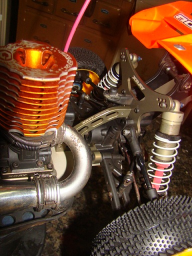

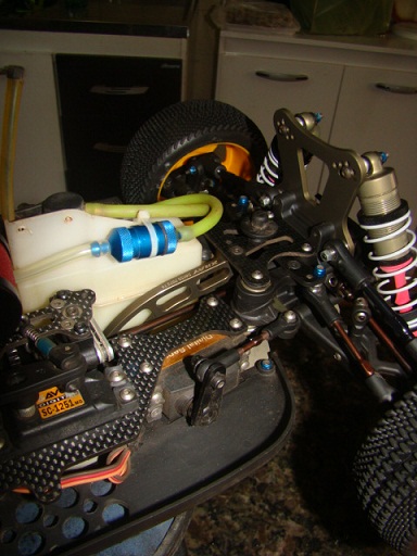

segue minha caranga !!! xb808 2010 kit
valeu galera !!!

bem legal seu carro, curte como vc regula seus amortecedores? da frente e traseiro que oleo devo usar e como aplicar tem que esperar algum tempo? eu queria comprar aquela parte de aluminio.. pq o meu é de plastico vc nao tem pra vender??
cardoso789
Mensagens: 2185
Re: Xray XB808
amigo nao entendi os furos que vc feiz ali na parte de plastico?? decidi oque vou colocar no meu carro. um futaba 2pl 2.4 novo, dois servos 3305 da futaba e o motor ninja 21 7 portas, consegui comprar um fly wheel e uma sapata daqui do forum so q ele nao tem o pinhao vcs poderiam me indicar oque devo usar? pra ele ? 16 t ou menos??
