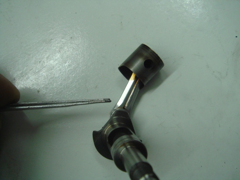

rafael_braz escreveu:Consegui achar no Brasil Pistão camisa e biela por 200 reais. Vou la comprar agora pra poder andar no Carnaval.
Rafael monta o motor, anda os tanks necessarios para amaciar, sempre controlando a temperatura, que na minha opniao é o grande vilão destes motores, cada um tem uma forma de amaciar, o meu não amaciei nenhum tank parado, foi tudo rodando lógico que acelerando o minimo possivel e controlando a temperatura, depois do 6 tank dei uma afinada na mistura e Graças a Deus até hoje nunca tive problema, a temp. chega no maximo a 120 graus. Boa sorte Amigo !!!
Alguém tem o manual do motor? Descobri que tem posição a biela, pistão e camisa. Não lembro a posição que tava quando eu tirei.
Obrigado.

é facil A furinho q tem na biela tem q ficar para dentro do motor, eo pistao na parte de baixo dele tem um lado mais auto e um mais baixo, o lado mais baixo deve ficar virado para dentro do motor tbm

Obrigado galera. Ontem montei o motor, limpei e encontrei uns pedaços do pistão quebrado la dentro. Fiz mais uma inspeção e agora ta limpo de verdade. Lubrifiquei com um óleo que o cara la loja de hobby me deu e agora o motor ta rodando livre. Amanhã eu vou ligar e testar e amaciar.
Realmente é simples, eu tava com medo de fazer besteira e quebrar 200 reais de paças. A única parte chata é a molinha do pistão que amassou na hora de sair. Sorte que eu ja tava preparado e comprei 3 extras.
Valeu galera.
