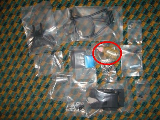

Alguem sabe para que serve aquele óleo que veio junto com a Savage X 4.6 RTR??? Não achei em lugar nenhum pra que serve. É óleo do amortecedor, ou apenas óleo para rolamentos etc.

Mensagem por osorioff »
Amigo, voce diz esse oleo que esta circulado em vermelho na foto?
No manual não diz nada, eu ja procurei em outros lugares e tambem nao achei o que realmente é, mas eu acredito que seja oleo after run.
Alguem pode confirmar isso?
Valeu

Mensagem por dumoroz »
É esse ai mesmo!!! Eu mandei um email pro cara que me vendeu e ele falou que é do amortecedor. Agora já não sei mais nada. rsrs
