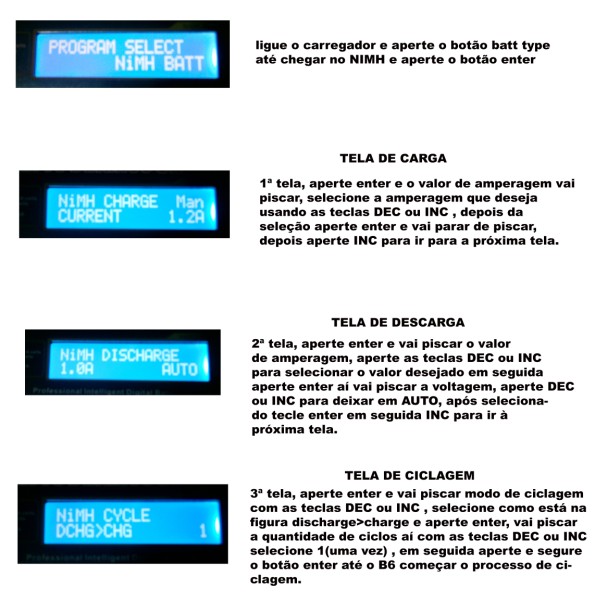

Re: Duvidas de como carregar NiMh no carregador Imax B6
Mensagem por rsilfer »
olha aí Hilton,
carregador email 2.jpg (87.07 KiB) Exibido 6799 vezes
Mensagem por Vancooler »
A voltagem mínima recomendada de uma célula de nimh é entre 0,9v a 1,0v, como são 4 células voce coloca pra descarregar em 1a que é o máximo do b6 e voltagem 3,6v ou 4v. pode descarregar a 1a tranquilo que não tem problema, pra carregar evite colocar mais de 1a pois essa baterias de nimh não são tão fortes quanto as que se usam nos carro elétricos e esquentam muito se carregadas com amperagem alta, se puder carregue a 0,5a se tiver pressa 1a.
