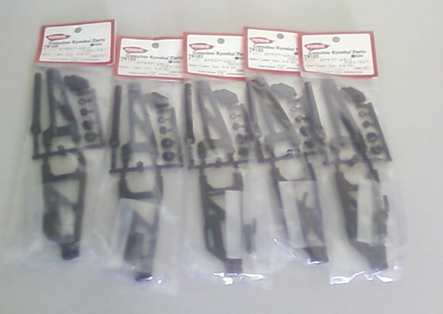

TR102
Mensagem por fabiown »
Interessados enviar MP . tenho so 5 TR102
