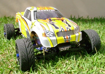

Otima idéia... tinha feito a mesma coisa no meu DST. Mas fiz um furo pra regular o parafuso de baixa tb. Facilta bastante.
