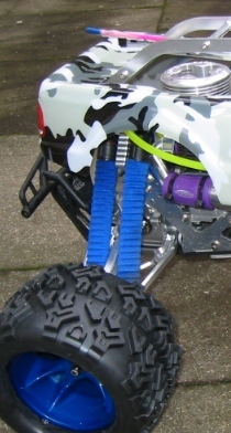

Olá Pessoal,
Depois de 3 meses correndo direto,fui fazer revisão nos amortecedores da minha Savage X e notei que em alguns deles o oléo havia se misturado com sujeira da pista e tinha ficado completamente marrom, fiz a troca e recoloquei.
Mais notei nos sites gringos que a galera cobre literalmente todos os amortecedores com uma capa, provavelmente para evitar isso, alguem sabe onde achar essas capas? de que são feitas?
Abraços aos Savageiros de plantão!!
- Capa no amortecedor.
- amortecedor.jpg (53.8 KiB) Exibido 10446 vezes
Combustão, nunca mais.....

Você pega uma bexiga que o pessoal faz uns animais em aniversário, aquelas que parecem com uma salsicha, corta as extremidades e pronto. Estas são as capas para cobrir seus amortecedores.

Se vc encontrar estas capas iguais as da foto me avise ok, porque a minha também está com os amortecedores cheios de areia.....hehehe.

Cara, eu tinha (na verdade ainda tenho umas 3, mas estão bem cansadas) destas camisas de molas da Savage.. Fica bem legal e é bastante útil pra quem anda muito na terra..
Mas o negócio é tão simples que eu acho que nem vale a pena procurar pra comprar..
É mais fácil mandar alguma costureira fazer...
É só pegar um pedaço de pano sintético (tipo tecido de sunga) e cortar no tamanho mais ou menos de 160x40 mm.
Depois precisa fazer a "barra" nas duas extremidades..
Depois, é só dobrar ela no meio (no sentido do comprimento) e costurar a lateral..
Aí é só inverter (deixar do avesso) e encapar as molas.. não tem segredo...

Olá Abib,
Obrigado pela ajuda cara!! também pensei nessa possíbilidade de usar fibra sintética ( pois seca rápido e demora para perder a elásticidade ), mais achei que minha idéia seria rídicula.... mais com sua resposta vou tentar também!!! vou colocar 4 com bexiga e 4 com sintética e ver a que dura mais.

A Hotbodies usa uma capinha de borracha nos amortecedores.
Não sei se dá certo nos da savage, mas olha ai:
http://www.hotbodiesonline.com/piw.php? ... 35&lang=en
Talvez a marca use isso nos amortecedores dos seus monsters, ai fica mais facil.

Coloquei este poste no tópico " tuodo sobre Savage", mas repeti aqui para quem tem outros carros mas procura como fazer a capa.
Este é bem simples e ajuda a não sujar o silicone do amortecedor. Como o carro é OffRoad é muito fácil o silicone do amortecedor ficar contaminado com sujeira. Esta capa ajuda a proteger um pouco de entrar sujeira no silicone. O Tecido usado foi elastano, mas qualquer tecido macio e elástico serve. Acabei usando o Branco por que era o que eu tinha em casa, melhor usar uma cor escura para não parecer que ficou sujo bem rápido.
Como fazer:
Como ficou:
Como fazer:
Como ficou:
