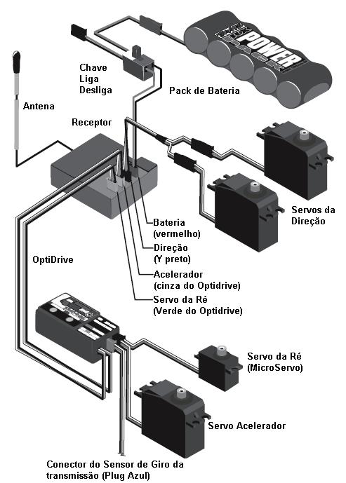

Re: Ré da revo Me ajudem por favor!
Só pra constar: Faça tudo isso com o motor DESLIGADO..
Verifique toda a fiação.
De fábrica, a instalaçãoé da forma que mostra a figura..
O que vc precisa fazer é: Desligar todos os Fios do Optidrive, pegar o Servo da Aceleração e ligar no canal 2, e ligar o micro servo no canal 3 do receptor..
Se funcionar, é o Optidrive que tá zuado..
Se não funfar, é o Servo ou o Receptor.
nosssa amigos brigadao pela dica mesmo!!! nossa hoje a noite vou seguir todos os seus passos nada como falar com pessoas q entede!
Passamal é isso mesmo qvc disse ele nao chega nem a mexher o servo da ré anda para frente perfeitamente sem estalos algun, vira esquerda direita perfeitamente e quando tento mudar a ré quando esta parada nada e ate desligada nao aciona
vou seguir estes passos!!!
