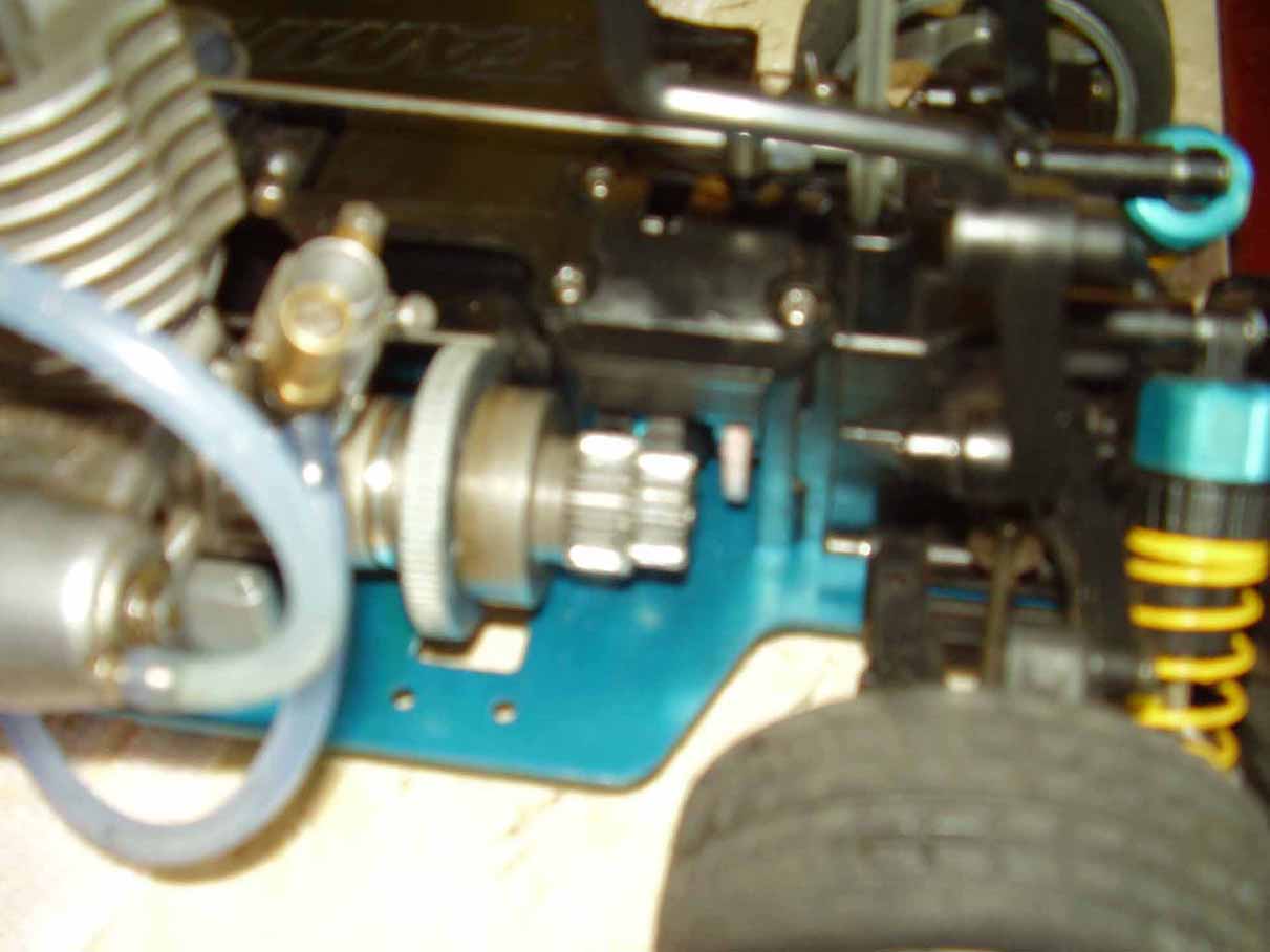

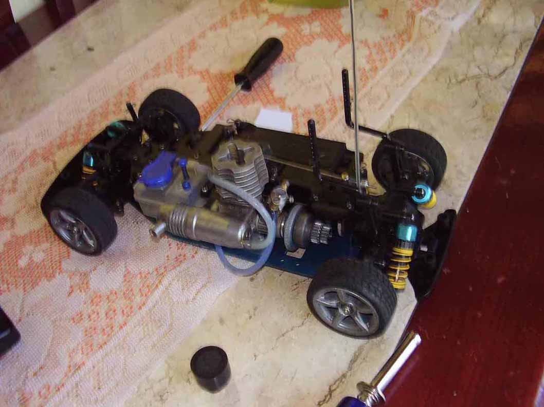

Dizaida
Mensagens: 929
Localização: Brasília - DF
Re: porque nao passa marcha?!
Mensagem por Dizaida »
alvinho, segue as fotos!! ficou embassado, mas fiz o que pude!
espero que me ajudemmm!!
valeu ;*
Dizaida
Mensagens: 929
foto do pinhao e coroa!!
