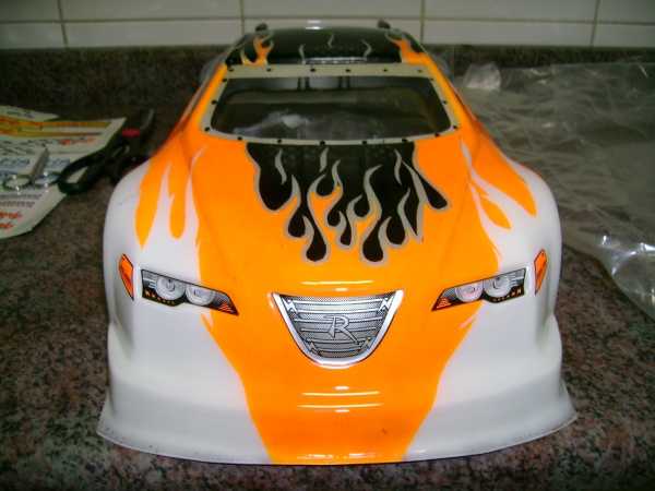

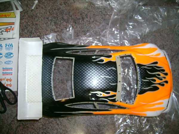

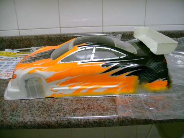

Segue as fotos da minha 1.ª bolha pintada com aerografo.
Material usado:
Tinta para tecido Acrilex (vamos ver se vai aguentar), de fundo pintei com tinta para plastico da colorgin
Usei a técnica do usuário ferbosso , de máscara liquida com cola branca
O desenho peguei de um forúm de pintura de bolhas

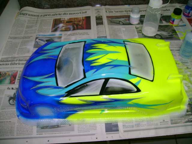

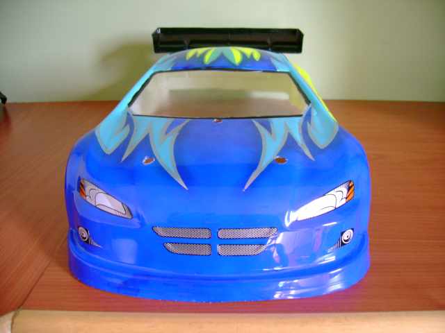

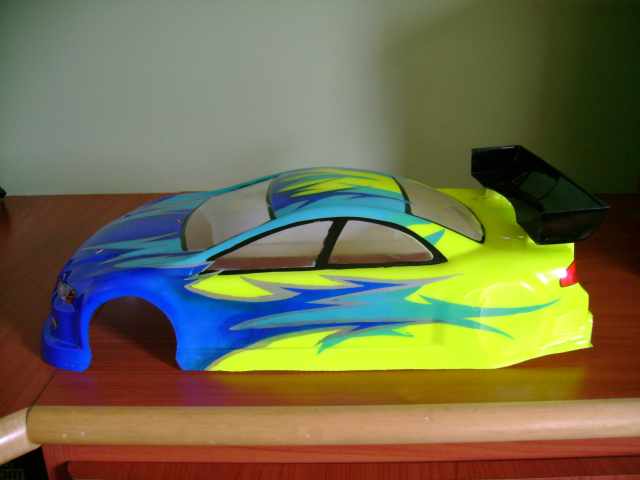

Para começar 2009.
Valeu!!!
rpompeu
Mensagens: 283
Localização: Brasilia- DF
Re: 1.ª Bolha com aerografo!!!!Um dia chego lá.....
Mensagem por rpompeu »
Putz, essa ficou linda heim!
Lindo layout e combinação de cores, parabéns!
