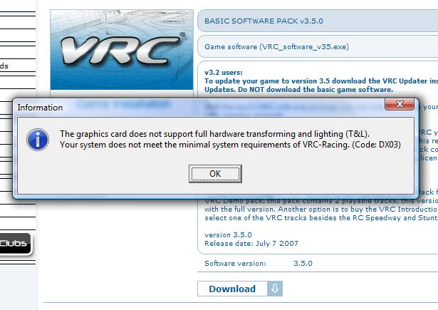

Entao... eu entro no site do VRc Racing, e baixo essa versao "BASIC SOFTWARE PACK v3.5.0": http://www.virtualrc.com/downloads/game ... aspx?gdc=0
Até ai tudo bem, instalo, beleza, mas quando vou jogar aparece essa mensagem:
vrc racing.jpg (46.97 KiB) Exibido 7824 vezes

O que pode ser? Já tentei instalar o VRC em 3 computadores bons (essa última no meu.), e em todos da essa mesma mensagem. Agora, nao sei se é por que o meu é Windows vista. Ele tem 2GB de RAM, 500GB de HD, a placa de video acho que é onboard.
Nao manjo muito de pc´s, entao nao sei o que pode estar acontecendo. Se alguém puder me ajudar, ficarei muito grato!

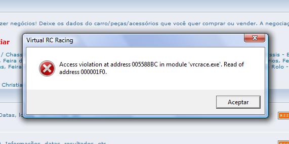

Logo após clicar em "OK", aparece está mensagem:
vrc racing 2.jpg (25.36 KiB) Exibido 7820 vezes

Amigo, tente atualizar o drive da placa de vídeo....

No site do VRC recomenda 256mb de placa de video. Como a sua placa é on-bord, talvez nao tenha isto tudo de memoria.
Outra coisa, tenta rodar o jogo como "Administrador". Clique com o botao direito do mouse em cima do ícone do jogo e selecione "Run as administrator". Talvez isto possa funcionar.

Tentei rodar o jogo como Adminstrador e também nao deu certo. Qual a solucao agora? trocar a planca de video? Se sim, isso é possível?

Eu rodei o VRC com o Vista e uma Radeon7000 de 64mb, fica uma porcaria, mas rodou...agora to com uma Geforce 8600GT , e esta muito melhor, dando mais de 100FPS, no modo offline e 9carros andando...
coloque uma placa de video ai, pode ser uma usada, tipo geforce 6600 em diante, que fica bom a jogabilidade. onboard, nem o chipset da nvidia aguenta o tranco....
