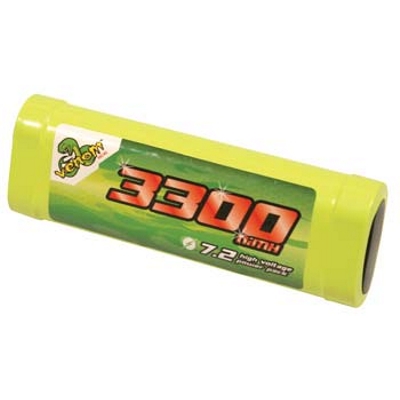

Andei lendo bastante coisa sobre o assunto, mas ainda não consegui tirar a minha dúvida.... Tô comprando um pack de bateria de 3300 mah da Venom para o roto starter da savage e gostaria de saber qual o carregador ideal... não precisa ser os mais sofisticados e sim um simples que resolva o problema... tenho medo de comprar errad, pois andei lendo sobre "cargas errdas, cargas rápidas de mais, amperagem muito alta, etc... e isso me assustou um pouco... Li até sobre explosões de packs... CREDO !!!! segue foto da bateria e de um provável candidato a carregá-la... As dicas são bem vindas
Agradeço quem puder ajudar...

Cargas rápidas demais acontecem por que foi aplicada uma corrente (amperagem) muito alta..
Nas baterias funciona a seguinte teoria:
Quanto mais rápido vc carrega-las, menor será a vida útil da carga e da bateria.
Quanto mais lenta for a carga, maior será essa vida útil..
Se tratando de Baterias de NiCD ou NiMH, não tem muito segredo.. O carregador precisará fornecer uma voltagem um pouco maior do que a tensão nominal da bateria.
Com relação à Amperagem, o limite de corrente recomendável é a mesma corrente da bateria. Exemplo: Se sua bateria tem 3300 mAh, vc pode carrega-la em até 3300mA.. Isso é o que se chama Carga à 1C, onde vc completará a carga em aproximadamente 1 hora
Mas isso acontece se vc for usar carregadores de parede do tipo fonte.
Se vc usar carregadores inteligentes, como esse que vc postou, a coisa fica um pouco mais simples..
No modo geral, vc indica qual a corrente que vc quer usar (igual ou abaixo o nominal da bateria) e o carregador se incumbe de saber quantas células o pack tem, e apita quando a carga estiver completa.
O tempo de carga é aproximadamenteo valor da corrente da bateria dividido pela corrente do carregador mais um pequeno recalque..
No meu carregador XingLing, o tempo de carga se dá pela seguinte fórmula:
(mAh Bateria / Ah Carregador)/11.9 = tempo em minutos..
Ex.: Carregar a sua bateria à 500mAh ou 0.5 Amperes:
(3300/0.5)11.9=554 minutos, ou 9 horas..
PS: Com relação à explosões, são mais comuns em Baterias LiPo. Se forem carregadas se forma incorreta, podem explodir bonito!
Se ligue no vídeo:
[youtube]http://br.youtube.com/watch?v=dOMfdH76oi0[/youtube]

Deixa eu ver se entendi ... com esse carregador e essa bateria :
3300/0.85/11.9 = 326 min >>> + ou - 5 horas ??? está certo ??? esse tempo seria pra carga lenta ???
Vc falou que posso indicar qual a corrente que desejo usar... como fazer isso ??? posso escolher isso no próprio carregador ??? o carregador ( esse aí ) têm essa função ???
Pelo que entendi, esse carregador começa carregando a bateria em carga rápida e quando a bateria está carregada ele mantém um nível mais baixo de corrente apenas para manter uma carguinha lenta e estável... se eu estiver errado me corrija...
E muito obrigado pela sua explicação... hehehe explicação profíssa !!! assim é baum d++++

Isso.. pelas contas, seriam mais ou menos isso..
Nao sei se esse carregador possui a funcao de escolher taxas de amperagem diferentes..
Se for realmente fixo nos 850mAh, vai demorar estas 5 horas mesmo..
Essa taxa é boa, não força muito a bateria e mantém a vida útil dela por um bom tempo.
Sim, os carregadores inteligentes tem um sensor que detecta quando a bateria está próxima da carga completa (Delta Peak Sensitive ou algo assim) e diminui a corrente e depois começa a gotejar pequenos pulsos apenas para manter a bateria carregada até vc desconectar ela do carregador..

Ótimo... era isso que eu precisava saber... muito obrigado novamente...
esse conjunto vc compraria ??? pack venom 3300 + esse hobbico 850 ???
