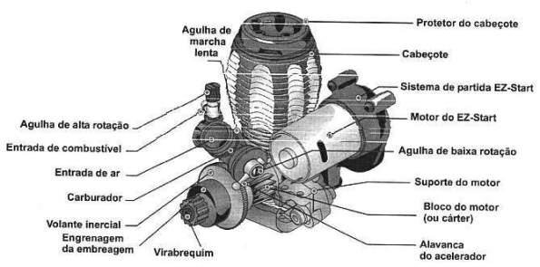

Cara a minha esta igual em alguns pontos e estava em outros
Estava com a marcha lenta muito acelerada, so mexer na agulha que resolve, veja no manual qual agulha ela fica atras do filto de ar +/- ...
E ela ainda esta meio q não passando de uma certa velocidade parece q a marcha nao troca, ja fiz um topico no forum e me ajudaram muito, vou testar amanha as dicas dadas.
Abraços ...
Abraços ...
Re: Dúvida. Minha Revo só ta pegando 52.7 km/h...isso é norm
Agulhas
- Agulhas
- 17.jpg (29.66 KiB) Exibido 3819 vezes
