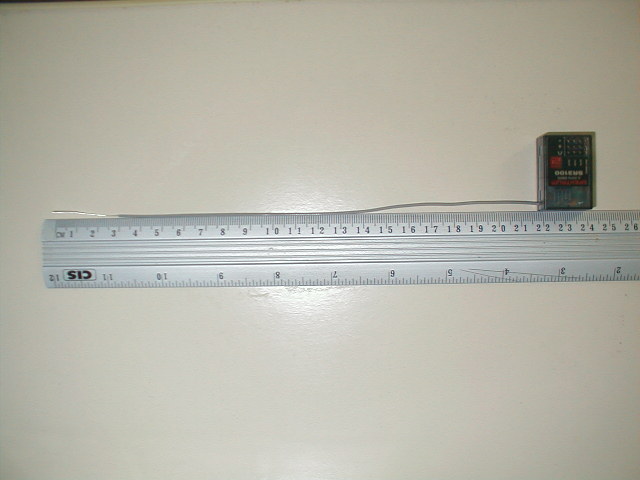

Pra não ficar dúvida...wagnerrs escreveu:Valeu.... não precisa porque achei o pedaço que partiu, mas nem adianta, para trocar o fio não é facil porque é coaxial e tem um micro plug.
Medi a antena do meu recptor reserva SR3100 DSM2.
Total (antena + plug): 23,5 cm
Antena fora do receptor: 22 cm
E só a Ponta mais fina tem 3 cm
- antena.jpg (43.44 KiB) Exibido 3584 vezes

Re: DX3R perdendo sinal
Valeu,,,
Mas para colocar outro fio ali é trabalho para dentista ou relojoeiro...hehehe. Acho que o material, espessura e distancia entre os fios deve influenciar na condutancia.
Vou testar outro receptor e se funcionar o negocio é comprar outro novo.
