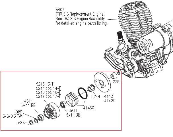

Galera ... essa aqui que é a embreagem ?
Passamal
Mensagens: 2945
Re: Ajuda para um pobre infeliz com uma revo quebrada.
Mensagem por Passamal »
Mulder escreveu:Galera ... essa aqui que é a embreagem ?
isso mesmo a parte que vc destacou eh a embreagem completa da revo.
a parte que pode ter ocorrido o problema sao:
rolamentos: 4611(5x11) retirando o sino(parte nº 5215) com algo ou com o dedo mesmo verifique se os rolamentos nao estao travados(se tiver travado troque por novo)
ou sapata da embreagem: 4146x(retirando o sino vc tem acesso a sapata e a mola da sapata. verifique se nao esta danificada a sapata e a mola, se a mola estiver estourada vc pode tentar remendar ela mas recomendo trocar mesmo.)
se seguir o desenho fica facil desmontar e montar!

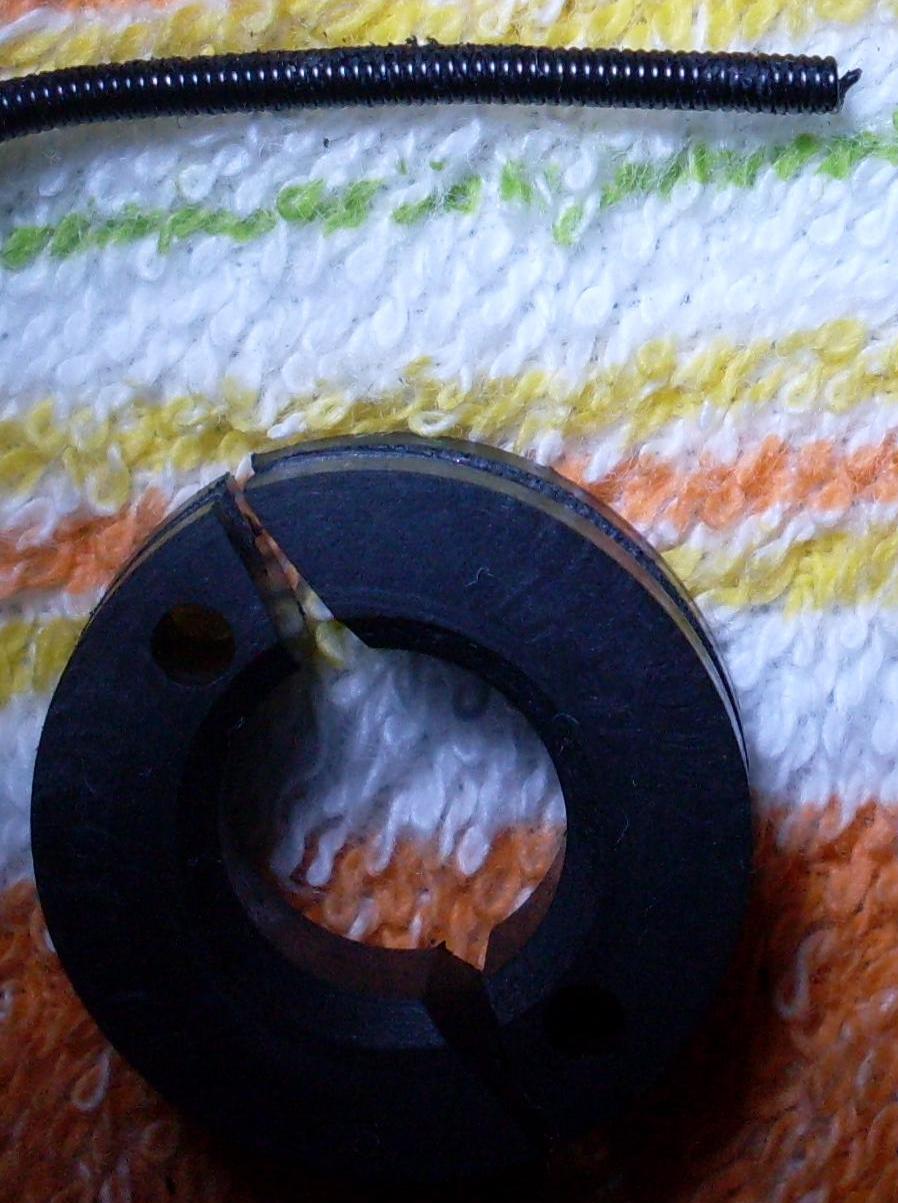

Obrigado pela ajuda pessoal .... olha o meu problema aqui oh ...
pixelman
Mensagens: 4714
Localização: Santos - SP
Mensagem por pixelman »
Que bom que achou o problema :)
Agora é só remenda-la ou trocar por uma nova e cair pra terra :D

Opa .. já remendei e montei de volta ... só não deu tempo de testar ontem ...
vou ver se faço isso amanha ...
Eu só estou na dúvida se não coloquei invertido essas peças .... tem lado certo ?
fmkkk
Mensagens: 661
Localização: Florianópolis
Mensagem por fmkkk »
não tem não, se vc colocar o pino "empurrando" a sapata ela vai engatar mais tarde, e te ele estiver "puxando" mais cedo
