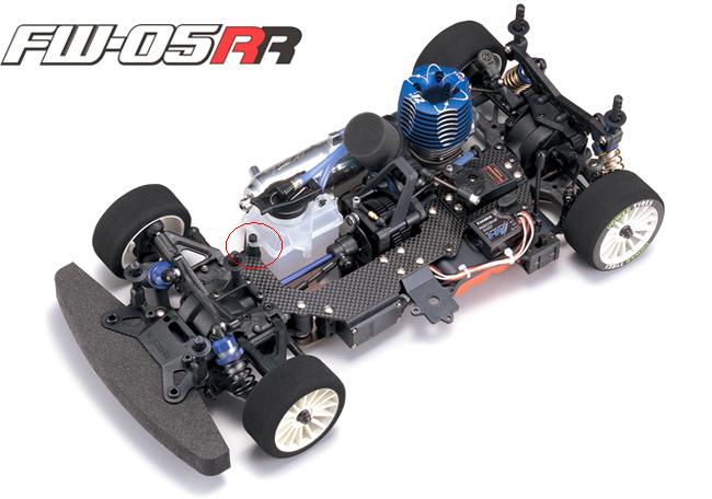

Este suporte equipa o tanque do FW05RR, não sei ainda mas vou descobrir se é possível usar no FW05T e posto aqui. Ele prende o tanque no chassi por dois suportes, um na parte da frente e outro atrás, diferente do original que é por baixo.
Desta maneira em qualquer impacto lateral não vai trincar nas nervuras de fixação.
To com meu carro com problema já há um bom tempo e só esta semana percebi, tentei fazer uma solda caseira com material plástico (derretendo e tentando soldar) e não resolveu.

Re: CONSERTO DE TANQUE
JoséJacobina,
Segue foto, pra vc ter idéia do q estou falando.
- Suporte de fixação do tanque.
- kyo31583-13.jpg (40.04 KiB) Exibido 4279 vezes
OK Sufista, vou consultar o Seithan, com certeza ele sabe se o suporte dará certo, valeu!
