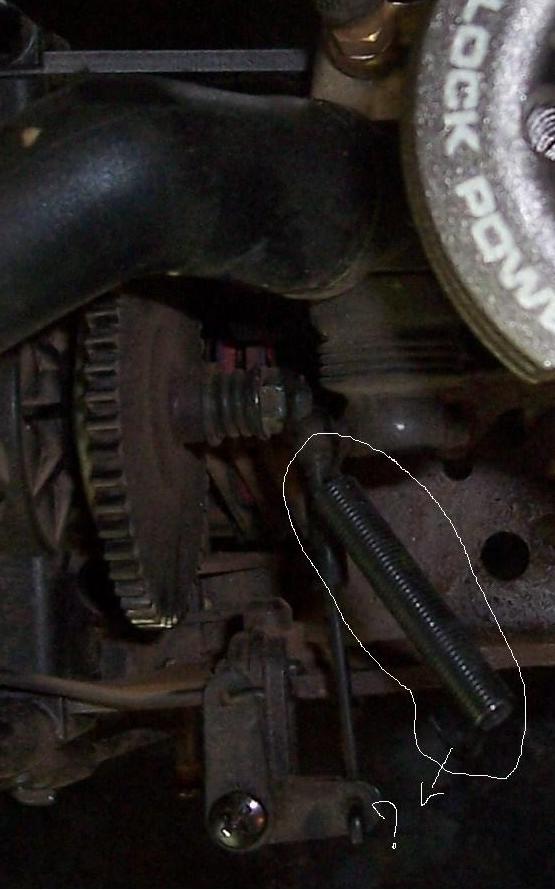

Ta ai as fotos da mola que esta solta gente, lembrando que só umas das pontas que esta solta, a outra esta presa no lugar certo, repare nas fotos umas das pontas soltas, em algum lugar ela deve estar presa mas eu nao sei onde prender ela.
valeu !
Repare a partesinha que esta solta, marquei em branco.
detalhe 2.jpg (55.63 KiB) Exibido 562 vezes
Onde estou segurando eh onde soltou
detalhe 3.jpg (41.93 KiB) Exibido 562 vezes

Mensagem por duiliodutra »
vc coloca do outro lado da ultima foto...na agulha de alta embaixo da entrada da mangueira de combustivel..olha no manual que tem fotos da vista explodida

a ponta da mola q esta solta vc coloca embaixo da mangueira de combustivel abraçando a aste de cobre onde fica a agulha de alta...para isso tira a mangueira puxando-a, depois coloca a mola e depois coloca a mangueira no lugar...o ferrinho meio curvo que fica no fim da mola tem q estar bem colocado ali na agulha, se não ele vai soltar enquanto vc estiver andando....use um alicate para encaixar....a agulha de alta fica no lado direito do carburador se vc olhar o carro por traz....

prenda exatamente assim:
flickr.com/photos/underline_

Essa foto falo tudo
