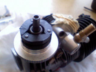

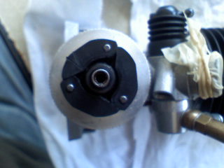

Re: Posição das sapatas da embreagem
Tenho essas duas fotos, vc deu sorte pois desmontei meu motor semana passada e tirei a foto.
Thiago, suas sapatas estão ao contrário eheheh..
Olhando o motor de frente, ele gira para o sentido anti-horário. Agora é só imaginar como a sapata tem que ser colocada, para que quando ela abra a parte correta encoste no sino...
Alex,
Então a sapata montada da forma como esta na foto do nosso amigo, o carro vai ter mais pegada
na arrancada. Consequentemente ela se desgasta mais.
Montada de forma invertida ela vai ter uma arrancada mais suave e o desgaste da embreagem é menor.
Pode se montar das duas formas.
Na verdade, não deveria se mudar a posição da sapata para mudar as caracteristicas de arrancada... Apesar que muita gente faz isso.
Da maneira que a sapata está montada na foto, realmente vai ter mais pegada, mas a chance da sapata travar no sino é bem maior.
O correto se você quer ter uma arrancada mais forte, seria colocar uma mola mais dura. E se quiser menos arrancada uma mola mais mole. E claro, também é possivel optar por uma sapata de aluminio, e escolher a dureza, peso e etc, alterando assim as caracteristicas de arrancada do carro.
