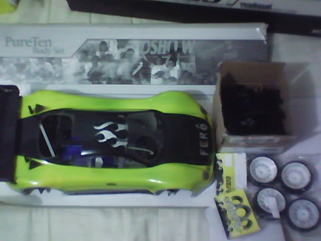

Primeira bolha bacana que faço. Quem já viu as outras sabe do que estou falando...
Vou postar algumas fotos, tanto da nova quanto das antigas...
Valeu
Att.,
Rodolfo.

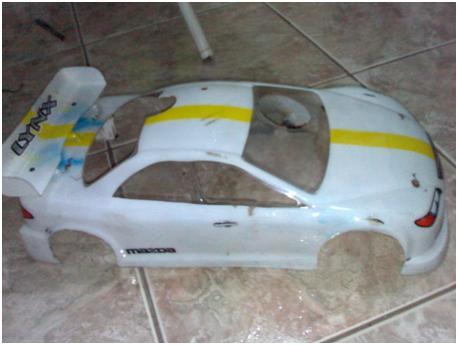

Segunda bolha que pintei...
<br />
<br />Com aerógrafo vagabundo...
segunda bolha minha - mazda.jpg (21.83 KiB) Exibido 694 vezes

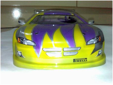

Terceira bolha que pintei...
<br />
<br />Com aerógrafo FILÉ! (AL3)...
dodge frente flash retrovisor.jpg (19.43 KiB) Exibido 694 vezes

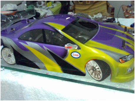

mais umas fotos...
esqueci de limpar a marca de caneta vermelha... heheheh
dodge lateral flash retrovisor.jpg (26.89 KiB) Exibido 689 vezes

Re: Bolhas Pries... vou começar uma "série". heheh
Mensagem por ghn-sp »
Parabens estah bonita mesmo!!!
Quais materiais vc usou ? Mascara,cores,aerografo....?
Abs GHN
Mensagem por OffRoad_Nitro »
Gostei do retrovisor!!!
Mas acho que ele vai embora na primeira capotada!!!!!!!!!!!
Mensagem por erosenninspp »
Ficou legal mesmo... parabens
mas diz ai quais foram as cores que vc usou e a marca ....
gostei desse roxo lol

Opa...
As tintas são vinílicas da marca TEC-SCREEN, assim como o solvente.
O aerógrafo é um Lince AL3 e o compressor é caseiro, feito com motor de geladeira.
A máscara foi feita com fita crepe (partes cheias) e o filete feito em adesivo.
O retrovisor é só de enfeite... vou tirá-lo pra andar :lol:
CORES:
Roxo = Violeta + Prata;
Amarelo = Amarelo Ouro + Vermelho Chinês + Preto;
Cromo ( que por erro meu num ficou cromado, mas da próxima eu acerto!);
Preto
Bolha Lynx Dodge Stratus 3.1 ( ótima, por sinal!)
