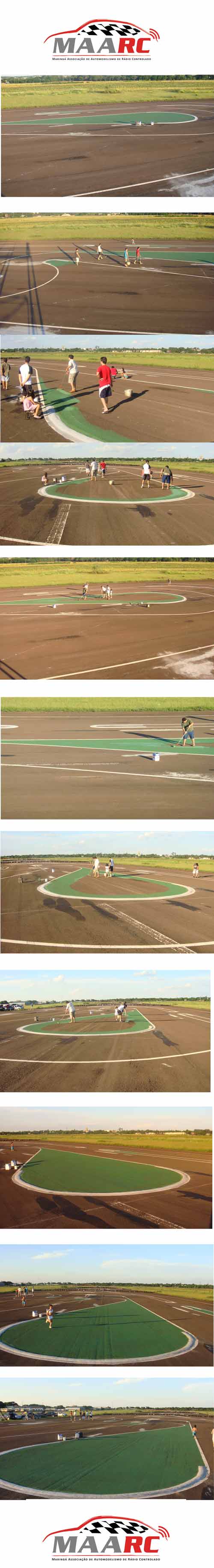

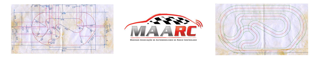

O projeto....

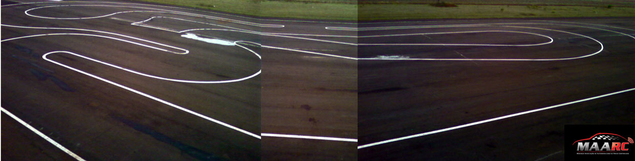

Mensagem por SanTinO »
a pintura do traçado....
pintura traçado.jpg (71.34 KiB) Exibido 25413 vezes

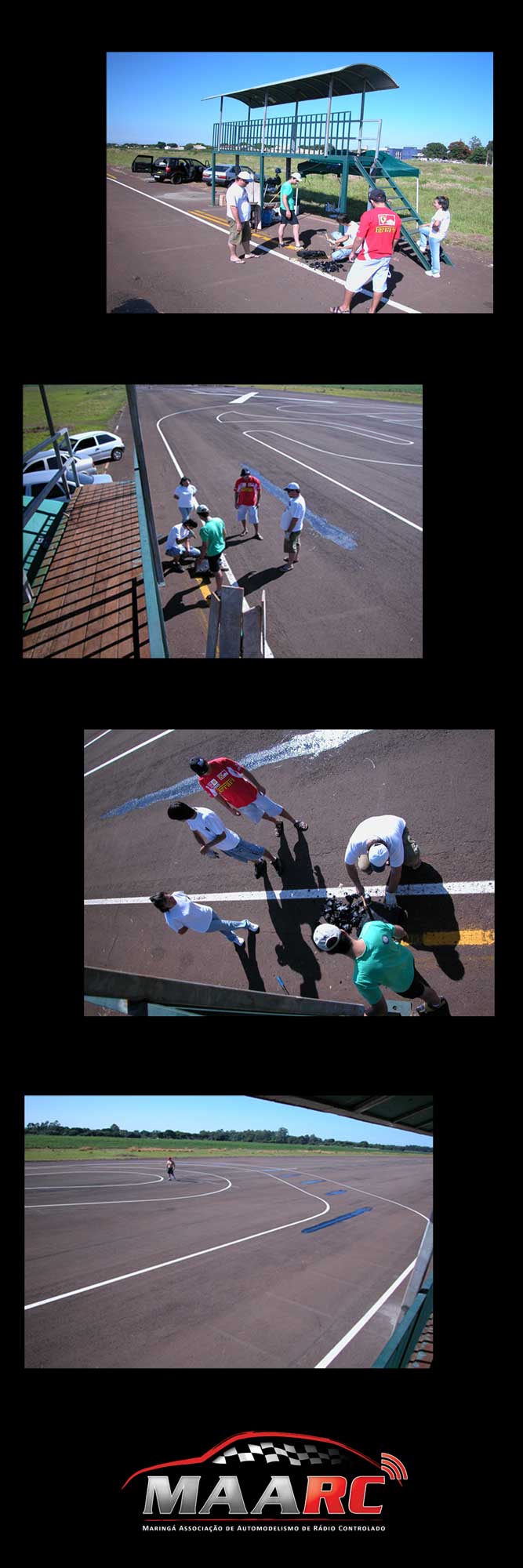

A ARTE DE PINTAR....hehehehehe
detalhe na foto....
dá uma olhadinha no Vinicius, ....
auhauhauhauhauha

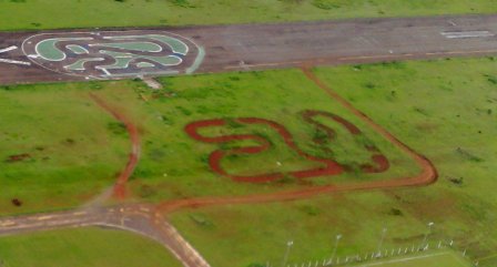

Mensagem por mrprado »
Tomada Aérea de nossa pista, agora com o asfalto muito melhor (andei 8 tanques com o pneu de espuma e o pneu ainda tem vida!
Todas as zebras estão impecáveis e o palanque está mais alto.
Também existe uma pista de Offroad no local.
Venham conferir.
Veja mais!
