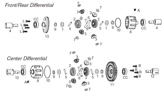

DUVIDAS NOS 3 DIFERENCIAIS DO RAZE!!!
Mensagem por TcheloGTI »
Pessoal..
To desmontando meu raze pra manutençao de rotina, e ao abrir os 3 diferenciais dele percebi so so tem um jogo dakelas engrenagens q ficam na laterais, no meu inferno tinha 2 jogos, ou seja, 4 engrenagens nas laterais, isso nos 3 diferenciais, comprei o raze usado, sera q o ex dono dele tirou essas engrenagens????
Da algum problema ficar sem um jogo??
Edsel
Mensagens: 1154
Localização: Cubatão SP
Re: DUVIDAS NOS 3 DIFERENCIAIS DO RAZE!!!
Mensagem por Edsel »
TcheloGTI escreveu:Pessoal..
Caro TcheloGTI
O diferencial do Raze vem com 2 pares de engrenagens satélites (engrenagem número 3 na imagem abaixo). Com certeza o antigo dono retirou e deixou apenas 1 par. Não acredito que a montagem na fábrica tenha tenha sido feita de forma errada.
Diferenciais Raze
Diferenciais Raze
diferencial raze.jpg (37.48 KiB) Exibido 2257 vezes

Edsel
Mensagens: 1154
Cara existem muitos carros RTR que vem só com 2 pares de engrenagens satélites no Diferencial. Problema acho que não vai causar, mas acho que com 2 pares satélites o diferencial trabalha com as engrenagens planetárias mais bem apoiadas.

lucasand
Mensagens: 1389
Mensagem por lucasand »
Nao ha problema algum em fazer isso, o maximo que pode acontecer sao elas roerem mais rapidamente, já que o torque que se distribuia em 4 agora sao em 2.
