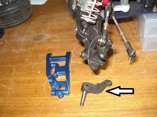

Olá Galera .... preciso de uma ajuda de vc´s
Comprei recentemente algumas peças da suspensao do meu carro
Traxxas Nitro Rustler, hoje fui fazer a instalação e algo esta de errado
ou faltando...
Vou postar fotos para ficar mais claro a minha dificuldade.
Gostaria de ajuda...
Fotos podemos ver que braço que faz virar as rodas está encostado
nao deixando virar e tambem furação nao fecha.
Att
Muthi
Ficarei grato pela ajuda.

Ééééé..... Você ta tentando por o hub (parte plastica) esquerdo na balança da direita ehhehehe..
Tenta por o hub do outro lado nessa mesma balança, provavelmente ira funcionar..

Na verdade... O que você fez, foi inverter a montagem daquela peça de aluminio que faz parte do hub e que vai presa na balança, a da esquerda você pois na balança da direita e vice-versa....
Mais ou menos isso ehehhe

gligoco escreveu:Ééééé..... Você ta tentando por o hub (parte plastica) esquerdo na balança da direita ehhehehe..
Gabriel
Gabriel, boa noite....
fiz os teste mesmo assim ... nao teve jeito.....
oque mais esta me deixando com os cabelos em pé sera que irei precisar trocar hub tambem ???

Vc comprou só as bandejas e não trocou o Hub?
Se a geometria da peça em alumínio não for exatamente igual a de plastico original, é bem provável que tudo só funcione com o conjunto inteiro em alumínio..

Pois é galera agora fiquei preocupado, será qeu preciso fazer a troca do Hub...
Agora veem mais pergunta, como traxxas nitro rustler é 4x2 neste caso aonde que encontro hub que tenha pino que segura roda pois todos que encontrei tem os rolamentos.

Essas peças são da marca INTEGY? Voce pode colocar as fotos das peças originais de plástico lado a lado?

Cara, tem certeza? Porque eu tenho a impressão de que o unico problema ai é que a peça plastica está ao contrário (realmente esta ao contrário)... O lado do bracinho da parte plastica, onde vai preso o link que faz a peça virar, tem que ficar para o lado contrário do que ele está agora.

Acho que o Muthilin está fazendo certo
o que eu percebi é que o braço do rustler é igual au do vxl
olhando nas vistas explodidas da pra ver isso
http://www.traxxas.com/PDF-Library/4409 ... _front.pdf
http://www.traxxas.com/PDF-Library/3708_front.pdf
mas a peça que ta escrito STRC é diferente nos dois...
talvez com essa peça aqui de certo
TRA3652A
espero ter ajudado

Infelizmente esses sua ideia de usar esse tb nao vai dar... pq no meu modelo os rolamentos estao na roda e nao na suspensao e o eixo que segura a roda tem tem um outro pino na vertical que ligação e que segura o eixo, abaixo tem foto de como é circulei em vermelho para entender melhor...

entendi...
não tinha visto que os rolantos eram na roda....
lol
acho que o jeito é vc usar só o braço da suspenção mesmo...

Pois é ....alguem sabe aonde tem braço em aluminio para vender para rustler ???

a peça de plastico esta certa, L é Left (Esquerdo)
o que parece estar errado é o upright , esta do lado errado, embora aparentemente realmente vai da o mesmo problema de não virar , mas.....

acho q a posição esta certa...

seithan escreveu:a peça de plastico esta certa, L é Left (Esquerdo)
Olá amigo seithan, a unica coisa que vai mudar neste caso é lado que a barra irá ser fixada, no caso original de plastico fica voltada para frente e agora fica para traz. (lilas)
