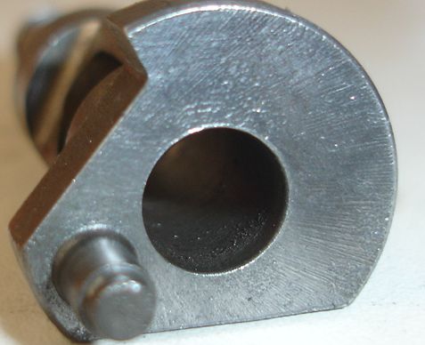

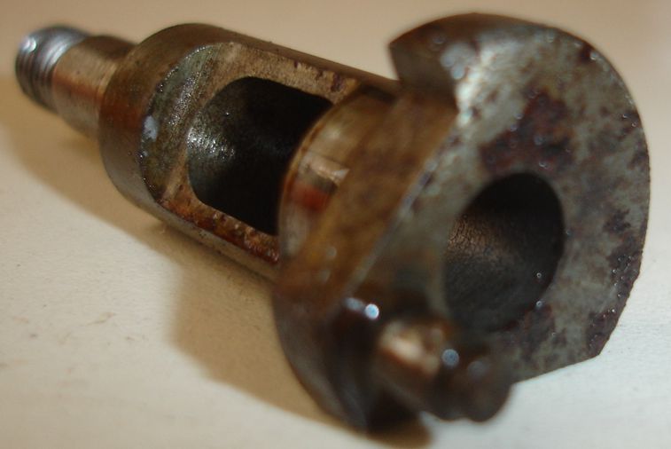

- VIRABREQUIM DO MOTOR KYOSHO 18 ANTES.Notem a oxidaçao e ferrugem
- viraantes.jpg (42.44 KiB) Exibido 1303 vezes
- Depois do trabalho realizado,vejam a pequena diferença hehehe.
- vira depois.jpg (34.71 KiB) Exibido 1302 vezes

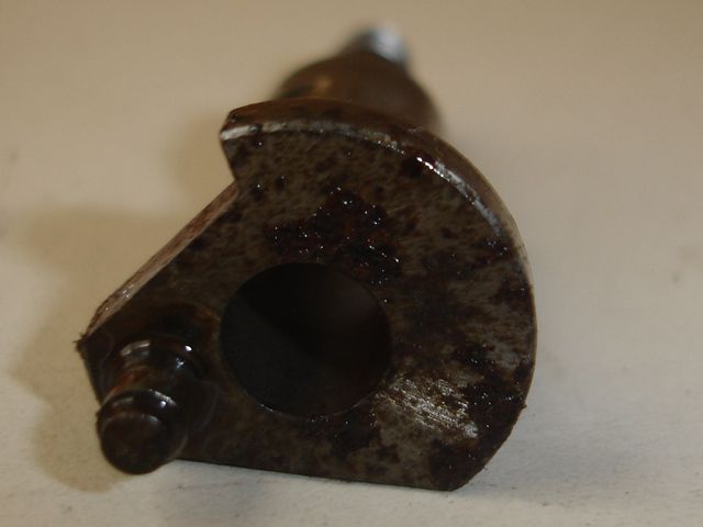

FIGUEIREDO escreveu:Vejam ok um combustivel faz em um motor se nao tiver revisão,a cada galão uma das principais causas de quebras e travamento dos motores.
Apos cada galão faça uma revisão geral no carro pricipalmente no motor.
Faço trabalho de polimento em motores,vejam a diferença do antes e apos o trabalho de polimento
ABS a todos Amigos
- vira02.jpg (29.45 KiB) Exibido 1293 vezes

Este é o motor de um kyosho DST que peguei de um amigo de BH,ele usa byron 20%,creio que nao ficou muito tempo parado.mas isso provavelmente acontece devido a umidade(agua) no combustivel,ou talvez mal armazenamento.(pode ser que tenha guadado o combustivel aberta.nao se sabe entao na duvida sempre que pegar um caro usado é bom verificar antes do motor travar.
