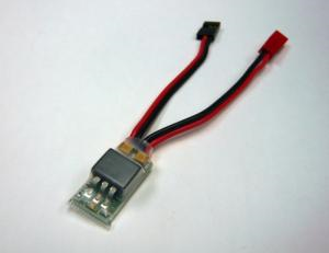

Consigo fazer um regulador de tensão para baterias LIPO usando reguladores de tensão LM78xx?
Um esquema simples:
Um esquema simples:
- conexao_tipica_lm7805.jpg (4.16 KiB) Exibido 3925 vezes

Re: Regulador Tensão LIPO - Home Made
Eu fiz um para mim, usei o 7806.
a única coisa que pega é que esquenta um pouco,tem que por um dissipador
ou algo assim.
gastei R$2,00 no 7806, R$5,00 nos conectores e o dissipador eu ja tinha.
O problema deste regulador é algo chamado "dropout voltage", que neste integrado é de aprox. 2V.
Na prática, isso significa que você precisa de 2Volts a mais para ele regular a tensão de saída.
Ex: se vc quer que a saída tenha 6V (LM7806), vai precisar fornecer na entrada 8V. Do contrário você não terá a tensão desejada...
Além disso, como já foi dito, este regulador fornece somente 1A... eu não confiaria neles para alimentar meus servos digitais devoradores de corrente
Matsuoka escreveu:Li em algum lugar que dá para colocar 2 em paralelo para aumentar o suporte de corrente.Regulador de voltagemericogr escreveu:O problema deste regulador é algo chamado "dropout voltage", que neste integrado é de aprox. 2V.
Vou ver tambem se acho por aqui um regulador Low drop, enquanto isto vou testando o que eu fiz...
Acho válido se você vai utilizar o 7805 para obter 5V constantes (com um drop down de 2V) para uma lipo de 2S ou mais para no máx 1A...
Não acho legal usar em paralelo para aumentar a corrente por causa do volume. No meu caso não caberia na caixinha do receptor.
É uma boa ideia a sua de procurar por um regulador low drop (de preferência com menos de .5v), principalmente se você pretende regular 6V com lipo de 2S. Eles são mais caros, mas compensam cada centavo gasto. Alguns oferecem proteção contra curto, proteção térmica, etc...
* é sempre bom ler o datasheet para ver as tensões máximas/corrente/etc...
