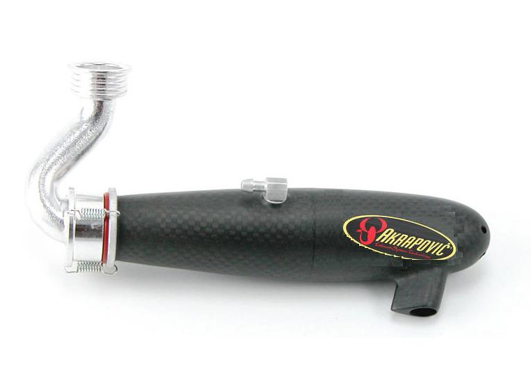

To vendo... e acho que vou colocar umGazo escreveu:E assim começa a saga da personalização do escape.
Daqui a pouco vamos ter nossos autos roncando grosso! hahahahah
Abraços.
sarachu ou akrapovic .. no meu FW....
ainda to escolhendo o ronco mais bonito ....
rs...

Quanto vai sair esta brincadeira?
Re: pipa sem "bico"
Bom a pipa da Vantage racing... sai por 85Doletas..Gazo escreveu:Quanto vai sair esta brincadeira?
mas ta na especificações que é pra REVO / Slayer

que pipa e esta ela e de carbono

muito bonita
uma pipa dessa em 1/8 on road deve ficar loco so a ponterinha pra fora ei ficar igual aos estockão o escape de baixo da porta hehehehehe
