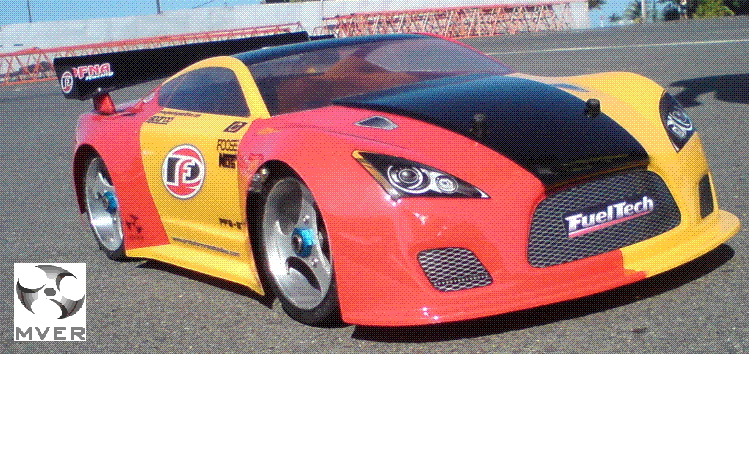

Fotos do meu DM-1
- foto1
- post1.gif (92.05 KiB) Exibido 1499 vezes
- foto2
- post2.gif (122.82 KiB) Exibido 1498 vezes

Re: Meu OFNA DM-1 - rodas de alumínio
Esse eh o DM-1 elétrico, estou montando para velocidade. Atualmente estou testando as relações e cheguei a 125Km/h com pinhão 24 e cora 47. Muito devagar ainda!
Recebi a pouco tempo novo montante e coroa e já troquei tudo, inclusive a coroa pela nova de 36 dentes. Assim, mantendo o pinhão de 24, fiquei com uma primeira redução em 1,5 e com a redução dos diferenciais de 3,31, a relação final ficou em 4,97 - longa se comparada a relação final do XO-1 que eh de 3,86. Entretanto, a diferença de KV do motor dois dois carros, que eh de 550Kv, vai compensar a diferença de relação e levar o DM-1 aos 160 KM/h.
Ainda tenho um pinhão de 30 dentes que estou reservando para testa-lo na terceira fase do projeto, quando a meta sera levar o carro a 200 Km/h.
Ainda falta muito trabalho de aerodinâmica para prender o carro no chão, mas em breve vou postar um video dele acelerando.
Por enquanto deixo umas fotos para vcs acompanharem o projeto.
Ah... em tempo: Esse e outros projetos e carros da minha coleção vc podem ver na minha pagina no face: https://www.facebook.com/pages/RC-Brasi ... tos_albums
Abs!
