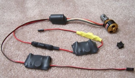

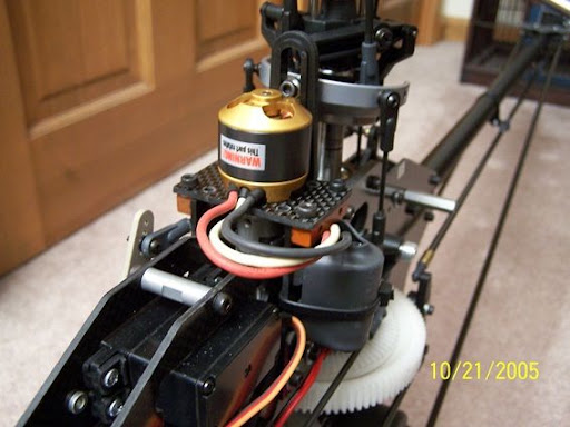

Pois bem, meus senhores, por um momento até pensei em (INVENSSÃO).
Estava errado, por outro lado fico feliz, pois já existe um Kit que é usado em Helicópteros à combustão.
Motor Axi
Engates para eixo
Conversor AC/DC
Regulador de tensão
Saída universal que vai ao receptor.
E porque não adaptarmos este KIT, ou algo parecido, em nossos carros RC?
Esse é um Kit básico com Motor Axi:
Especificações:
RPM: 4000-18000
Saída: 5 volts em marcha lenta, tipicamente 14-18 volts rodando (não regulamentado).
Capacidade do Motor: Cerca de 70 watts
Retificador: até 10 ampères, 25 volts.
Regulador: a 5.4v, 3 ampères ~ contínua, 5 ampères por 5 minutos.
Carregando, a corrente diminui a 0 (zero) ampères quando a bateria atinge 5.4v.
Pode ser modificado para suprir a saída adicional de 11.4v para plataformas AP.
Tensões de saída Suplente de 6.9v, 8.4v 12.6V e também estão disponíveis.

Re: Motor adaptado para Recaregar Pilhas
Helicoptero a combustão usa motor 91 que fica no limite da potência 95% do tempo..
Nao entendi o que vc escreveu.. "INVENSSÃO".
