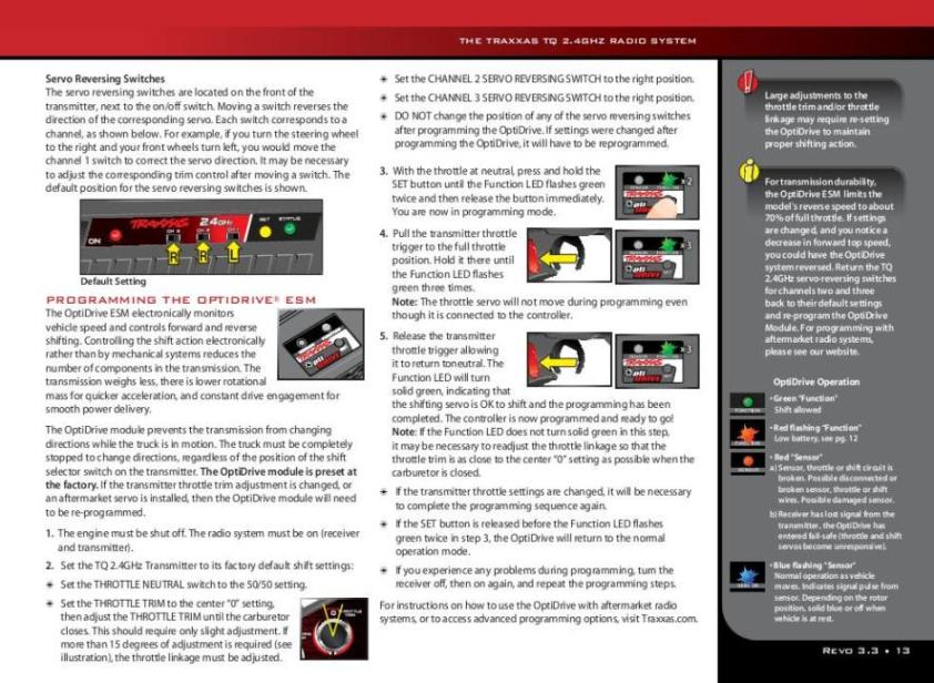

Ola pessoal, instalei um radio traxxas 2.4 ghz novo na minha revo, so que não estou conseguindo configurar o fail safe, transmissor e receptor esta OK!! trim da direção ok, trim do acelerador não funciona e acelerador tbm não, o optidrive com o manual consegui configurar, so que a luz vermelha do sensor esta acessa e não apaga, indicando que o fail safe esta ativado, pelo manual pede para seguar o link do receptor apertado, so que eu aperto e nada faz a luz vermelha não pisca,

configurei conforme manual, apertando a tecla set do optidrive e seguindos os passos lá, so que quando a luz é para ficar verde do optidrive no final da configuração ela apaga e a luz vermelha do sensor acende.

como configuro o optidrive?

Matrix_the_power escreveu:como configuro o optidrive?
Caso não tenho os manuais: http://traxxas.com/products/models/nitr ... -downloads
prog opti drive.jpg (103.25 KiB) Exibido 3353 vezes
