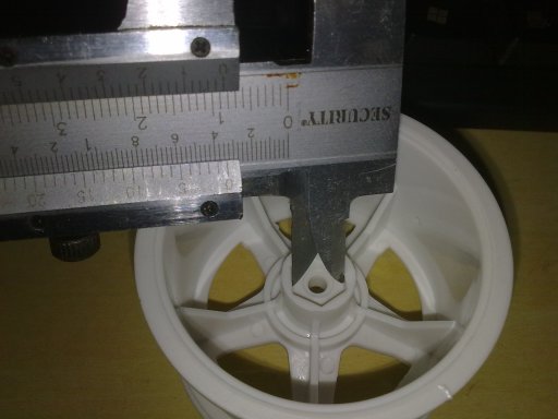

Pessoal vou pegar um turnigy beatle de um usuario aqui da rc masters so estou esperando meu pai dar a grana.. Queria deixar ele parecido com a revinho será que teria como colocar o aereofolio nele?? E as rodas tambem alguem poderia me dizer qual o sextavado dele?

cardoso789 escreveu:Pessoal vou pegar um turnigy beatle de um usuario aqui da rc masters so estou esperando meu pai dar a grana.. Queria deixar ele parecido com a revinho será que teria como colocar o aereofolio nele?? E as rodas tambem alguem poderia me dizer qual o sextavado dele?
Estou usando baterias de 2s 1800mha 40C, tem autonomia de +/- 20min . Mas para caber estas baterias voce vai ter que tirar as duas guias que limitam o tamanho da bateria ..
O sextavado da roda tem 9.5mm e diametro do eixo 3mm.
Uma dica : Assim que voce pegar o auto, tente desmontar todo ele e remontar com trava rosca, eu nao fiz isto e estou sofrendo com a suspensao dianteira que soltou alguns parafusos e agora fica dando problema direto pq perdi ums C Bracket Sleeve Spacer - 110BS( http://www.hobbyking.com/hobbyking/stor ... duct=14102) .
Sextavado 9,5 mm / diametro do eixo 3 mm
