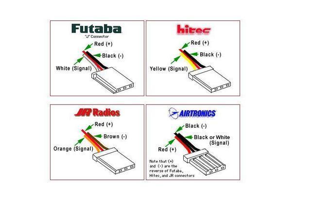

Gente acabei de comprar o motruz e gostaria de saber como eu ligo o 3ch
já tenho o conector so que não sei onde liga o fio branco dele
o conector é igual o do futaba
Se algem puder me ajuda agradeço
obs-quero ligar ele no controle pq ele tem um botao que nao esta sendo usado (sw2)

Vais precisar de um Remote Switch para ligar os Leds remotamente.
Você pode montar, se tiver conhecimento..
O esquema é este:
Ou pode comprar um Pico Switch por US$19,90 aqui: http://www.dimensionengineering.com/PicoSwitch.htm

O Switch lê o acionamento do canal pelo fio branco e ativa a alimentação de 6v para o terminal dos Leds
Na HobbyKing existe um mais barato: http://www.hobbyking.com/hobbyking/stor ... duct=12615 mas está sem estoque.
