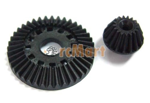

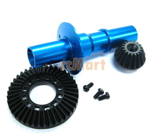

Galera, vou postar aqui as fotos da peça:
Adicionado:
Galera uma duvida, a que está no meu chassis é a da segunda foto que é blocado, a da terceira foto também é blocado? Por que gostaria que não fosse blocado, como atrás também nao é. O Blocado seria mais para drift? Pergunto por que gostaria de montar um carro hibrido só pra brincar mesmo, quando quiser drifitar só troco as rodas e do uma brincadinha.
Adicionado:

Vc diz que não tem a coroa do diferencial traseiro, e depois diz que o o traseiro não é blocado....
Bem, se c que por diferencial no carro, sugiro o balldiff com eixo de plastico da própria yokomo, é barato e aguenta qualquer tranco.
tem o de aluminio tbm, 4x mais caro...
estas fotos que vc postou parece ser oneway, que é para ser usado no diferencial dianteiro, mas não deve ser o que vc quer/procura.

Então Seithan, acho que fiz uma confusão de tanto nó que dei na minha cabeça procurando isso. O diferencial traseiro e o dianteiro tem as engrenagens do mesmo tamanho com o mesmo numero de dentes. O Traseiro não é blocado, é igual a esse que vc posto na foto acima, de plástico. O Dianteiro está com um blocado de aluminio, faltando a engrenagem menor que vem do eixo cardã, e com os dentes da maior comidos, por isso queria um que nao fosse blocado com as duas engrenagens, o de plastico dessa foto ai acima.

tenha certeza do tipo de diferencial que esta falando.
Blocado= girando uma roda, a roda do lado oposto gira no mesmo sentido.
Oneway= Girando uma roda em um sentido, a do lado oposto gira junto, porem girando do sentido contrario, a roda do lado oposto fica sem tração.
Balldiff= A roda do lado oposto rida ao contrario.
No kit original, estes Yokomo Drift Package, vem com diferenciais blocados na dianteira e traseira. Para dift , não faz muita diferença(não para iniciantes, claro).
Pra andar no asfalto, com pneus comum (tipo alpharc, por exemplo), melhor com Balldiff. Com ajuste mais duro na frente e mole atras.
Oneway , é bom para pistas , para quem anda rápido, e com certa experiencia. O carro fica arisco nas curvas.

Ctz absoluta Seithan, somente na frente é blocado, atras não. Na traseira ele tem um oneway igual ao de plastico ai, e na frete um blocado de aluminio azul. Lá em cima na foto do diferencial inteiro azul é blocado, o azul com as tulipas cinza é one way.
Então resumindo pra não causar mais duvidas uheueheuheh
No meu chassis é assim:
Traseira = Oneway plastico
Dianteria = blocado com as engrenagens dendentadas.
O que eu queria fazer era colocar um one way na frente tb, mas se não achar poraqui, pelo menos então trocar as engrenagens.

Bem...o azul com tulipas cinza é o modelo oneway...mas isso não vem ao caso.....
se no seu carro ta com o eixo rigido(blocado) na frente de aluminio azul, é so comprar a coroa e o pinhão.
Custa cerca de R$13,12 aqui no japão, o frete via EMS sai R$42,50 para 300gramas, acho que da para enviar mais uns 4 saquinhos de peças....
