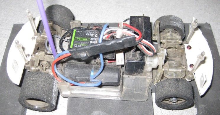

Chassi Xpress mini-x (descontinuado) com tx e rx 2.4 Ghz e pilhas lítio-ion 7,2 volts 690 MhA.

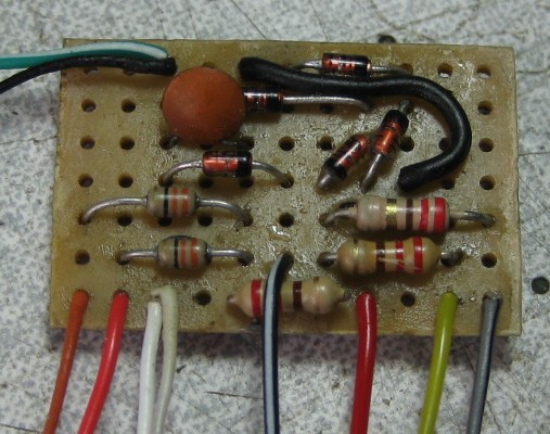

O set de luzes fica preso no próprio chassi e foi feito em casa copiado do original dos Mini-z com a mesma função de aumentar a intensidade dos leds traseiros quando em ré e dos dianteiros quando acelerando para a frente. A bolha de lexan deixa o conjunto mais leve e o servo ativo garante uma sensibilidade maior do que a dos Kyosho MR02. Roda traseira emendada com o dobro da largura normal para garantir boa aderência e reduzir muito o problema de sair de traseira característico dos mini-x. Suspensão independente nas quatro rodas. Escala 1/24 um pouco maior do que os Kyosho mini-z e um barulho que os torna mais gostoso de pilotar. Motores PN Racing 70 e pinhão de oito dentes. Rolamentos em todas as rodas e também nos mancais do diferencial de bolas. Pneus super aderentes de espuma de neoprene torneados em casa a partir de manoplas de guidão vendidos em bicicletaria.

- Suspensão independente nas quatro rodas
- mini-xchassi.jpg (90.15 KiB) Exibido 1907 vezes
- Set de luzes caseiro
- setdeluzescaseiro1.jpg (67.75 KiB) Exibido 1909 vezes
- Roda dupla com pneu de espuma de neoprene
- rodadeespuma.jpg (58.32 KiB) Exibido 1906 vezes

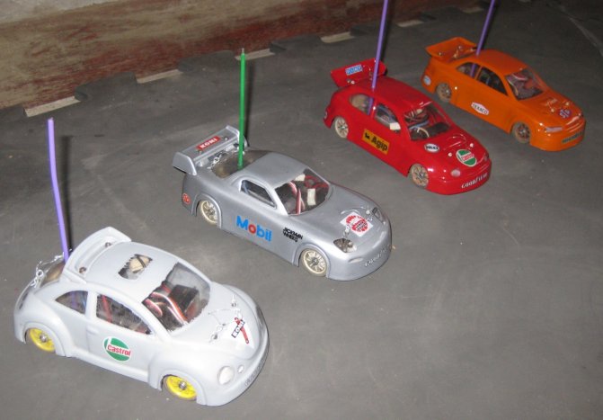

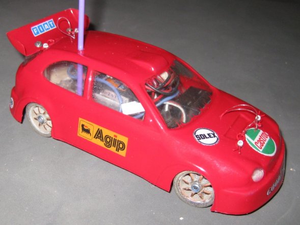

Re: MINI-X 2.4 GHz LITIO-ION
Molde em massa plástica de carroceria de fórmula truck a ser estampada em lexan para uso no chassi mini-x.
Tx com bateria Lipo de 11,1 volts e 1450 mAh protegida com cut-off.
Pista pequena não permite dar toda a velocidade que o modelo permite. Observem que como recurso para aumentar o espaço, no retão os carros correm em sentido oposto na mesma pista o que acredito vai ser uma diversão a mais quando testar com os quatro correndo.
- Carroceria original mini-x
- mini-x.jpg (46.86 KiB) Exibido 1897 vezes
- mini-x5.jpg (41.22 KiB) Exibido 1897 vezes
- Carroceria fórmula truck
- carroceriatruckfrente.jpg (52.57 KiB) Exibido 1900 vezes
