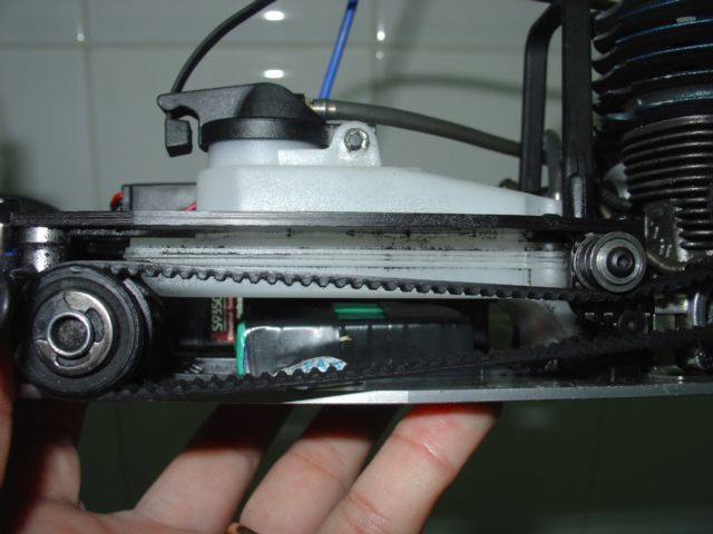

Re: Baterias de Li-Po
Uso MTX4...
Não tem espaço???
Que pack vc comprou???
No meu sobra espaço!!!!
Meu pack ocupa +/- metade do suporte em comprimento e ainda sobre uns 5 a 7 mm para o tanque...

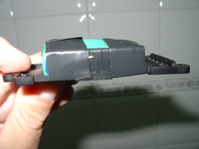

Seguem fotos...
- dsc03775_mini.jpg (47.11 KiB) Exibido 2095 vezes
- dsc03774_mini.jpg (29.41 KiB) Exibido 2096 vezes

Tenho um que eu mesmo fiz e um outro que comprei na Mush...Acho que é da Powerizer...
Cheguei a conclusão que são a mesma coisa...O que fiz, foi com um LM7806 que custou uns R$7,00...hê hê hê
