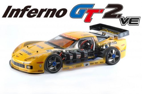

ola pessoal kyosho vai lançar inferno gt2 ve ainda nao esta no site aqui mas la fora ja existem varios sites comentando sobre o assunto, sera verdade??

Duvido que venha com aquele MMM hehehe
Vai ser um Team Orion igual ao do seu irmão off
Que aliás vai ter o mesmo kit de conversão..

pelo que vi é isso mesmo combo tem orion agora o kit deve ser original da kyosho como seu irmão mesmo!!!
