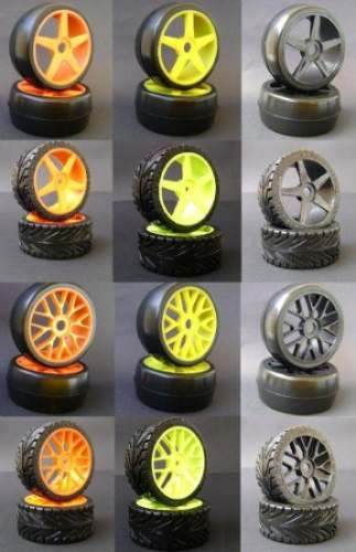

Pegue os pneus da Sintec.
Só tome cuidado ao comprar, pois tem modelos com sextavado de 12 e 17
