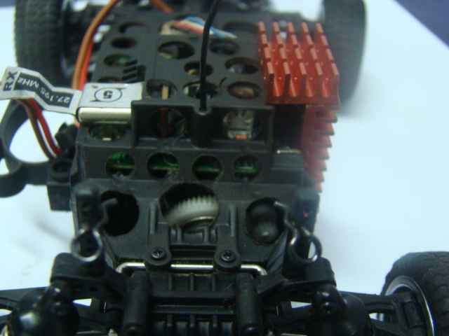

algumas imagens ..... notem que não me apego muito a estética .... o negócio é abusar !!!!
- dissipador colado na lateral dom motor , mantendo o respiro livre ....
- dsc00222.jpg (105.67 KiB) Exibido 7579 vezes

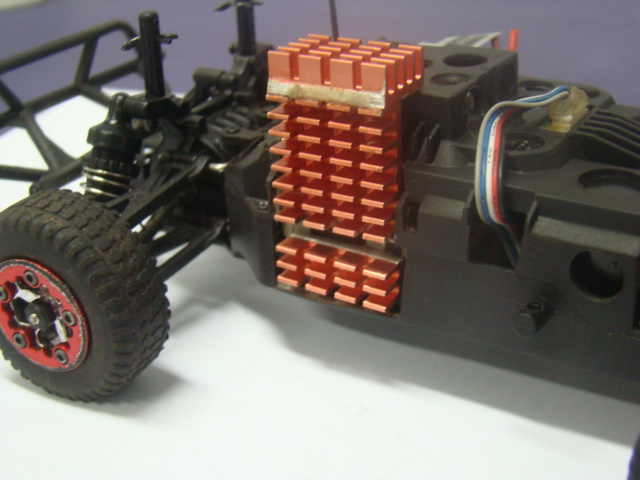

- aqui podemos ver as furações feitas com furador de bolhas , várias em todos os locais possiveis , respeitando os limites estruturais é claro !!!! mas tem furo pra dedel !!!!
- dsc00217.jpg (106.15 KiB) Exibido 7579 vezes

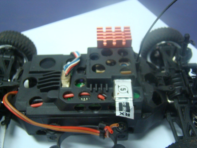

- parte trazeira bem furada para facilitar o fluxo com calor do motor para fora e não abafar os eletronicos e o próprio motor
- dsc00219.jpg (106.83 KiB) Exibido 7579 vezes

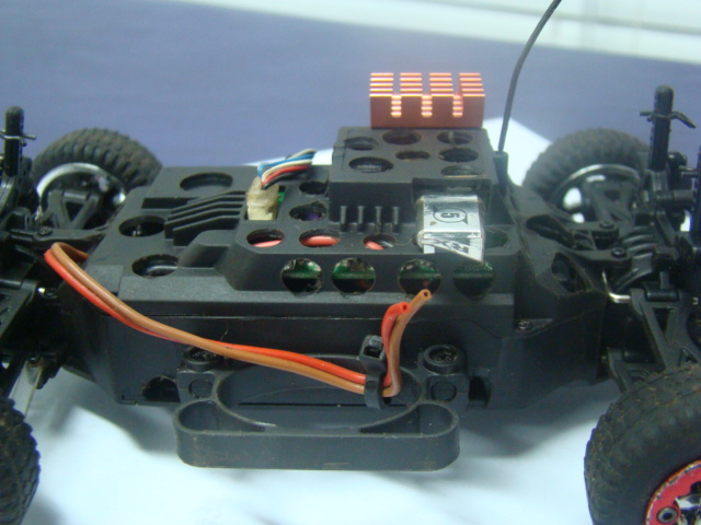

mais algumas imagens ..... não gostamos de andar no molhado , mas andamos em chão umido em algumas curvas , para duficultar a condução e a pilotagem ( drift puro ) e nunca tive problemas com a parte elétrica , porém não abusamos na água ....
- bolha com furação no parabrisa , e tbm na lateral e traseira .... mas o negócio é dar umas assopradas no dissipador após cada bateria , que a temperatura cai em segundos ....
- dsc00200.jpg (102.37 KiB) Exibido 7576 vezes

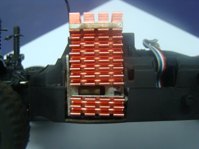

- a lateral foi cortada com estilete , para que o dissipador fosse instalado , esse dissipador é de placa de video e jah vem com uma fita adesiva nele , mas usei cola de pneu pra deixar mais seguro .... e ele chega a quase ferver .... rsrsrsrsr funciona mui
- dsc00214.jpg (109.35 KiB) Exibido 7576 vezes

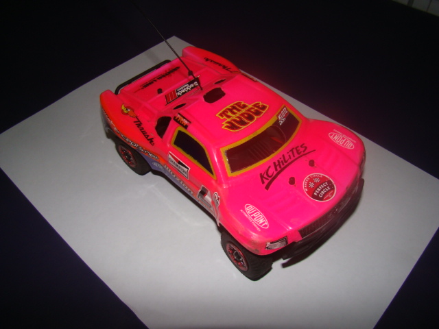

- bastante aberturas na estrutura superior do chassis , porém nenhuma fraqueza foi detectada após o procedimento !!!!
- dsc00216.jpg (115.3 KiB) Exibido 7576 vezes

pow guga, muito bom o trabalho.. a implantação do dissipador ficou profissional. vc fixou ele no montante do motor ou direto no motor? usou cola térmica (de eletrônica)?
vou fazer um queijo suiço do meu tb.. inclusive na bolha.
OBS> pow guga, rosa até no Micro!?

colado direto no motor .... peguei a dremmel e cortei um pedacinho para a parte de baixo , deixei a abertura livre e acima dela coloquei o restante .... usei cola bond , e de pneu tbm .... só para fixar melhor ..... é possivel usar uma pastinha termica ou cola termica ( essa eu não conheço ) e usar a cola CA pelas bordas com cuidado para não derramar e causar danos ..... acho que o mais difícil é encontra um dissipador pequeno e trabalhar ele para encaixar legalzinho no motor ...... o meu amigo não fez os furos no chassis , apenas o dissipador foi instalado e bolha furada ...... dai o bom e velho lobo mau entra em ação e dá umas boas assopradas no bichinho que o motor esfria que é uma beleza !!!! aqui não damos moleza .... e o racha é violento !!!! ainda não sei como os carrinhos estão inteiros ..... k k k k k gostou da bolha né ....... k k k k
