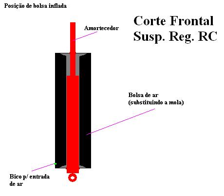

Então, para entender melhor como seria...
Esse é um corte frontal, percebe-se que a bolsa envolve o amortecedor.
Na haste do amortecedor e em sua base, teriam esses encaixes para fixar a bolsa de modo dela aumentar ou reduzir a altura do amortecedor...
Qualquer dica sera bem vinda

pois é, o projeto é parecido com de uma suspensão a ar de carro, mais como você citou antes, vai ser difícil arrumar peças ou mandar fazer para seguir com o mesmo, também teria que ver um mini compressor e como seria veito as mangueiras que levaria o ar e etc...

Camara de pneu de caminhão ou se for muito grossa pode ser de moto da pra utilizar a mesma tecnica dos remendos feitos em camaras para fechar a bolsa de acordo ao desejado, e para as extremidades pode utilizar selo de bloco de motor de carro 1/1 existem de diversos tamanhos desde 10mm ate 200mm, e para controlar a pressão e nao deixar muito complexo o projeto acredito que uma solenoide para as 4 bolsas ja estaria otimo, e para armazenar o ar uma lata pequena de algum aerosol assim ficaria leve e compacto.

pensou bem lsturbo7 + sera que a borracha da camara de ar aguenta mesmo, nunca vi a de caminhão não... abc...

Isturbo7, a tua ideia é legal, mais sera que as extremidades aguentam um bom bashing?

legal a ideia mas o mais complicado aí vai ser a confecçao das bolsas mesmo porque como seriam bem pequenas precisariam de altas pressoes, inflar e esvaziar é facil, pode usar butano.. aquelas latas de gas para isqueiro, da ate pra tirar as valvulas de isqueiros velhos, o fato do butano ser inflamavel nao seria nada (devido a quantidade) perto do tanque de metanol...
Acho que poderia usar tb aquelas bolsas sanfonadas igual de suspensao regulavel de carros que ao inves de ficar em volta do amortecedor ficaria antes dele fazendo um pre amortecimento isso serviria para deixar a suspensao mais mole ou mais dura dependendo da presao, mas uma bolsa deste tamanho... vai ser bem dificil...
