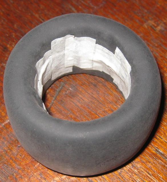

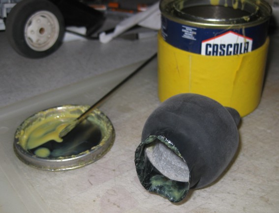

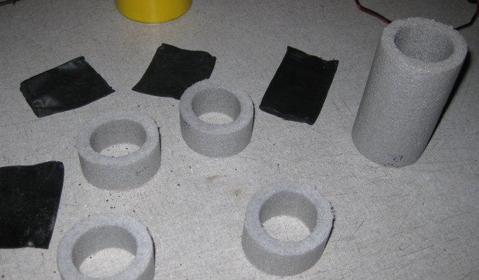

O insert (miolo) foi feito com tubo esponjoso que pode ser comprado baratinho em loja de peças para geladeira e máquina de lavar roupa.

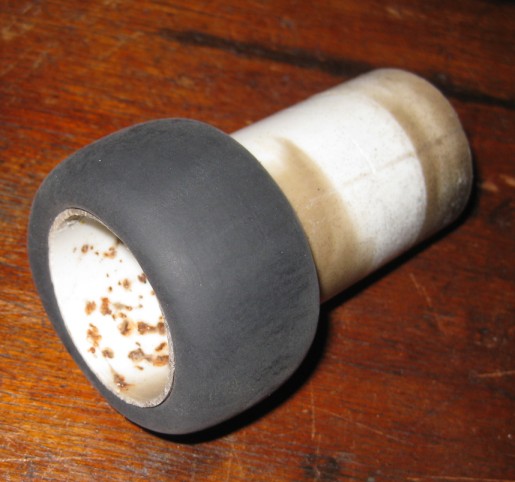

Cortei o pescoço da bexiga e colei com cola de sapateiro na parte interna do tubo esponjoso. Usei um tubo de PVC para ajudar a empurrar a bexiga para dentro do tubo esponjoso. Ficou bonito, macio e com boa aderência. Para evitar que rasgue a bexiga vou usar apenas em piso liso.

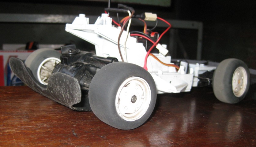

Nem precisa usar a cola. Fiz outros com tiras de fita crepe e grudou melhor que a cola. Gruda a tira de fita crepe (0,5 cm) na borda da borracha, estica e gruda dentro do tubo de espuma. Depois faz o mesmo do outro lado. Esses pneus ficam muito macios e parece que possuem camera. Deve ser bom para aeroplano pois além de macios também são leves. Ficou melhor e mais aderente do que os originais dos meus Team Associated Rc18R mas não sei se vão ser resistentes. Acho que só vai servir em EVA, carpete ou piso liso. No cimento acho que não vai aguentar.

Adriano, eu fiz com Eva, enrolei na roda, 4 voltas, fica 1 dentro da roda e 3 expostas, daí eu coloquei uma camada externa com camara de ar de bicicleta, não colei daí soltou na primeira acelerada, então deve colar. está ai em cima da mesa e já termino. Então gastei o EVA, a camara de ar de bicicleta, e agora cola de sapateiro. tudo eu tinha em casa, a camara fui a uma bicicletaria e pedi um usada rasgada, ganhei duas, mas nesse caso fiquem atento, pois se não tiver mais elasticidade não serve mais.

Avila, a câmara de bicicleta com certeza é mais resistente. A bexiga é só para uso interno em pistas lisas onde vai ficar mais aderente do que a câmara e bem mais bonito. Fiz pneus de bexiga para um mini-z Firelap e ficou absurdamente melhor do que os pneus originais em piso de madeira. Estão temporáriamente parados mas logo vou testar melhor para ver a resistência. Se usar o pescoço daquelas bexigas grandes (borracha mais grossa) pode ser que aguente a potência dos 1/10 para uso interno.
