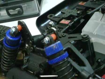

Amigos,
Seguinte, os meus amortecedores dianteiros estão escapando na parte superior ... onde se prendem na torre ... isso porque aparentemente alargou a parte superior do amortecedor .... onde tem o parafuso que prende ...
Tem alguma forma de fazer uma adaptação ou tem que trocar ?
Já procurei em todo o forum e não encontrei nada ... 8O
Valeu !

Amigo coloca um parafuso mais longo deforma que o mesmo ultrapasse o bol e caiba uma porca travante e uma arruela para segurar, se vc arrumar umas porquinhas flangeadas nem precisa arruela.
Da uma olhadinha no meu, ja vem assim de fabrica, não sei se o seu é da para fazer assim.

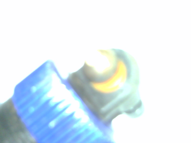

Ei Pedrawil ... olhando para teu automodelo ... me deu uma luz aqui ... kkk
Coloquei um pedacinho da mangueira de silicone para "encher" o vão que tinha ficado ... olha como ficou ...
Parado parece que ficou muito bom ... vamos ver na pista !!!

Este é mais um dos problemas dos carros da kyosho, la na pista onde eu ando com a galera tem dois kyosho inferno neo que escapa toda hora depois de um salto forte ou uma capotada um pouco forte, mas pra tudo tem um jeito, eo jeito é colocar um parafuso mais comprido com um olhau vasado e uma arruela e uma porca na ponta.

O que vc fez foi tirar a folga agora precisa por um parafuso mais longo
com uma porca flangeada ou arroela para evitar que volte a escapar.
Fiz isso no Inferno de um amigo e resolveu, fiz também em uma Mad force que tem o mesmo problema pois usa o mesmo amortecedor.

Hsalles escreveu:Amigos,
Valeu !
blz da uma olhada como eu fiz /viewtopic.php?t=43482 comprei este parafuso em loja de ferragem mesmo e calsei atras com pedaso de bucha de parede n10 ficou otimo
Hsalles
Mensagens: 242
Localização: Cotia - SP
Re: Fixação Amortecedor - Ajuda / Dúvida
Mensagem por Hsalles »
Amigo ... tava procurando esse seu tópico acredita ... kkk
Olha como ficou o meu ... em vez da bucha, coloquei borracha de silicone ...
Não testei ainda ... mas ficou bom, resolveu o problema ?
