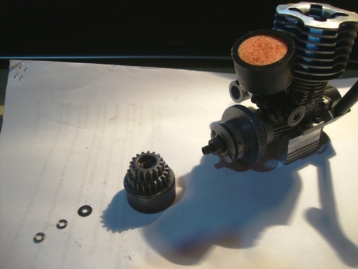

Rafael, mto obrigado mais uma vez.
Tirei o motor fora e realmente o carro agora anda para frente e para trás no piso, com apenas um toque.
Não sei se é normal mas a "Engrenagem acopladora da embreagem", gira para os 2 sentidos fora do motor (desligado), está correto?
Pois desmontei a embreagem e não constatei nada... mas é como eu disse sou leigo né.
Olha a foto
Obrigado
Olha a foto
Obrigado

Re: EXCEED Forza .18 - Me ajuda?
Ollhando pela foto esta tudo ok na embreagem, agora só cuide na hora de montar para não ficar com muita folga, mas tambem não pode ficar muito apertado, para ficar bom tem que passar um papel entre as engrnagens e o papel deve ficar bem marcado mas não pode rasgar(furar).
Eu te respondi MP, a embreagem esta OK, aproveite ja que vc desmontou e de uma revisada nos rolamentos tambem, e cuide na hora de montar o motor no chassis para que ele não fique nem com muita folga e nem muito apertado.
Olha a embreagem realmente parece estar perfeita nao precisa trocar, faca o seguinte teste depois q vc montou o sino ali(a parte com a engrenagem) ve se ele gira livre se não girar esta ai o problema isso geralmente acontece pq aquelas aruelas que vao junto com os rolamentos estao posicionadas erradas ai elas apertam o rolamento travando o sino no virabrequim o sino tem q girar bem tranquilo nao pode estar girando "amarrado"
